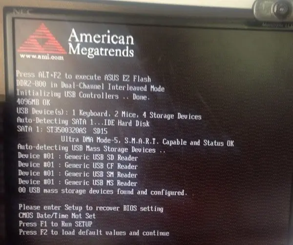

При запуске ПК выскакивает экран в крапинку
Собственно с недавнего времени стало появляться это
(чёрный экран в красную крапинку)
как избавиться?
и ещё стал пропадать эффект Aero в win 7 - это эффект прозрачности окон и кнопок.
пишет обновить драйвер видео карты, обновил но проблема осталась!
переустановил драйвер, осталась.
+ ко всему на youtube работает видео только в 360р
картинка: http://111.imagebam.com/download/quBuQWS0Xk4_TiTV02rWeg/34221/342207082/foto.jpg

Видеокарта накрывается, если дискретная, да вытащите, протрите контакты, устанговите обратно, может помочь. Драйвера здесь вообще непричем.
Подтверждаю. Если не накрылась, то результат аномального перегрева. Ну и контакты можно почистить, как уже рекомендовал DiM.

Абсолютно не согласен! Да с чего вы взяли, что тут проблема с видеокартой?! Ведь ясно же написано:
Это означает одно из двух:
1. села батарейка
2. (возможно, как следствие п.1) сбилась системная дата.
В любом случае рекомендуется поставить свежую батарейку и выставить системную дату/время.
Иногда причиной таких явлений бывает плохой контакт в гнезде батарейки (ослабла пружина). Помогает подкладывание подходящей по диаметру монетки.
Если в крапинку, - однозначно видяха. Попробуй временно поставить другую любую.
У меня на работе если такая крапинка пошла в видеорегистраторах, меняю ее незадумываясь. Электролиты посмотреть нужно на ней, но не факт, это редко но бывает.

Систмная дата и в правду сбилась. Хорошо, поменяю батарейку.

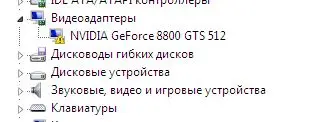

Вот что в устройствах пишет:
    6.3 KB · Просмотры: 110

Володь, проблемы с батарейкой вдополнение просто к артефактам на экране и никак с ними не связаны. Артефакты на экране это однозначно проблемы с видеокартой. Ну это как у человека с насморком внезапно воспалился апендикс. Причем эти два факта никакого друг к другу отношения не имеют.
Кстати, то что у стартертопика косяк с дровами в диспетчере, только это лишний раз подтверждает что видяха у него явно воспалилась, тут дров хоть обкачайся, проблема все равно аппаратная.
А, увидел, наконец. Просто на моём ЭЛТ-мониторе их почти не видно - разглядел только после твоего сообщения при сильном увеличении и после долгого вглядывания.
