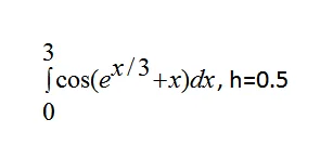

Приближенное вычисление интегралов
Вычислить интеграл по трём различным формулам с одинаковым значением шага, на паскале
    3.1 KB · Просмотры: 68
Пожалуйста. Только опять же это Паскаль Free (Turbo):

End.
Спасибочки большое, и это подойдетtehno040
