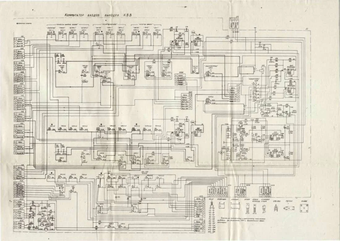

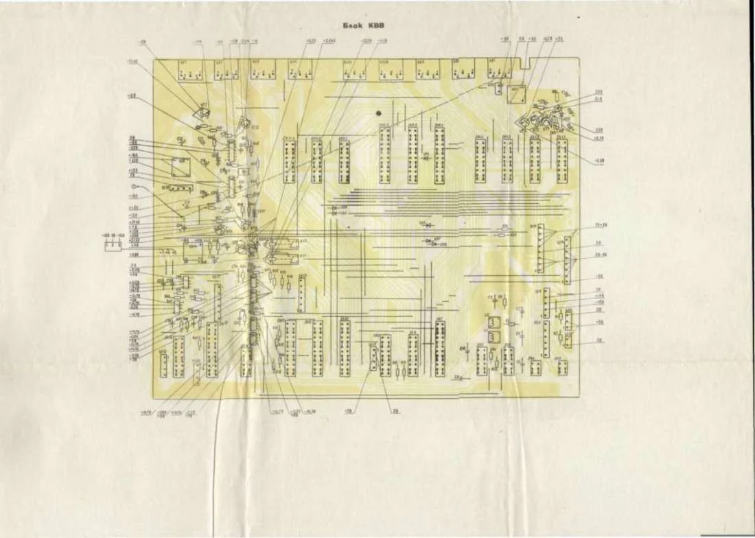

Друзья прошу помочь!
На выходе левого канала висит постоянка, поменял все литы, прозвонил, предварительно выпаяв, все диодные мосты, транзисторы, диоды, все исправно! Поменял две микросхемы К553УД2, ноль эффекта, да еще транзистор (КТ819В) начинает очень сильно греться уже через несколько секунд после включения эквалайзера, а напряжения на микросхемах больше в несколько раз, чем указано на схеме!

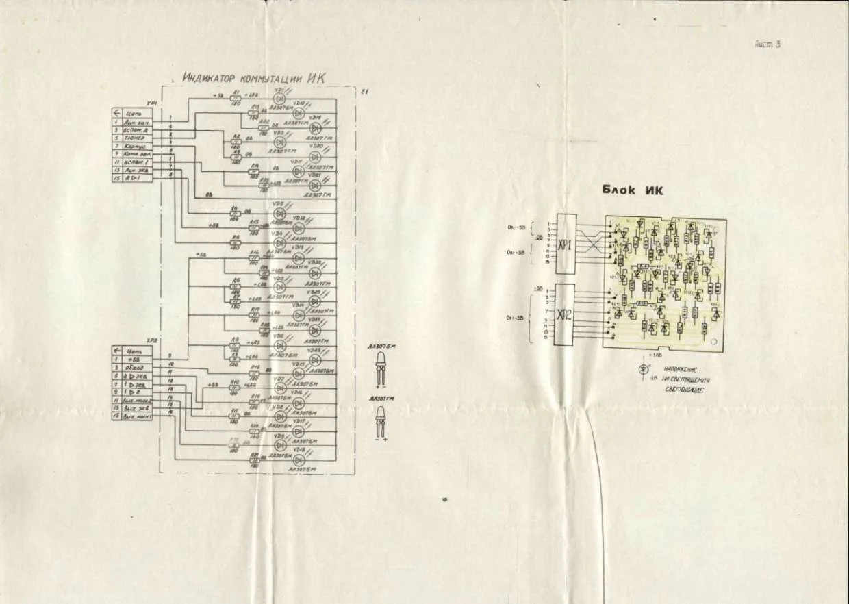

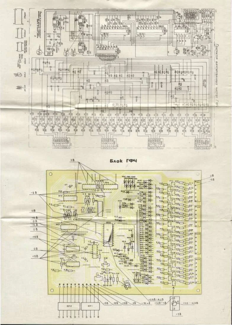

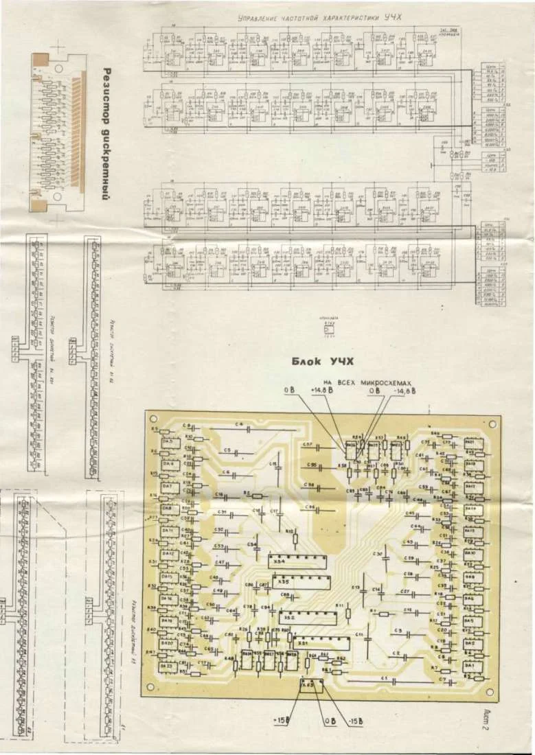

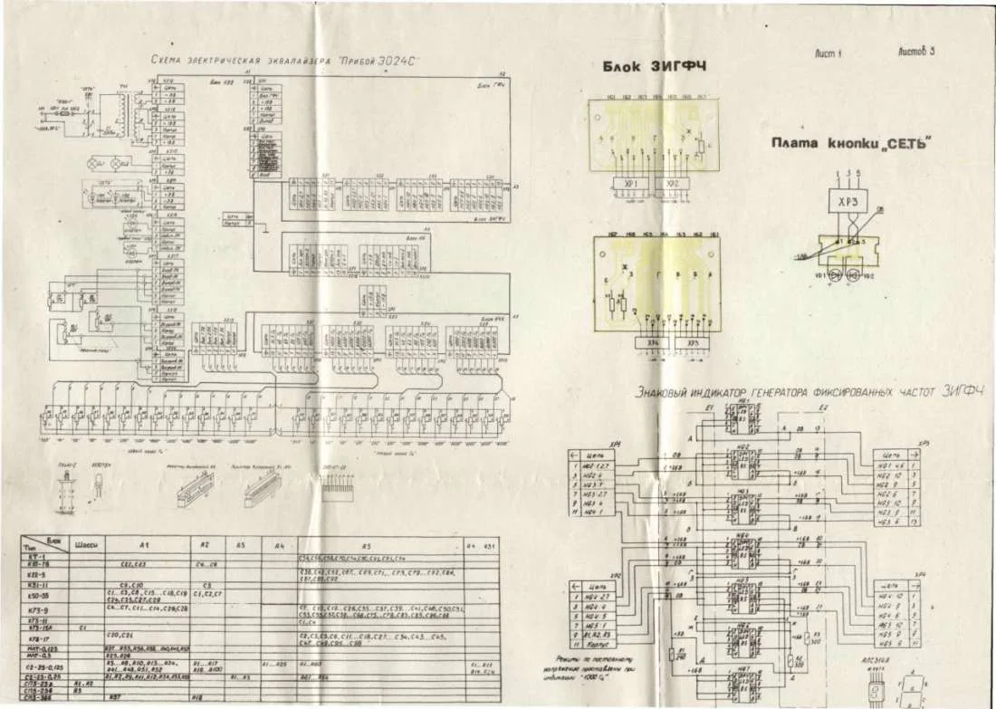

Ну раз Вы не сочли нужным приложить схему, сделаю это я:

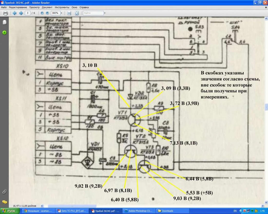

На разъеме XS12 - 8 c копейками, почти 9 Вольт; на разъеме XS18 - 18 с копейками!
Ну не знаю что с этим транзюком (VT3) делать! Вот прилагаю схемку с измерениями моими, заметил что если отключить всю нагрузку,а это все светодиодные индикаторы, подсветка табло, которую питает эта схемка, то транзюк не греется вообще, зато напряжение на его коллекторе возрастает до 11,50 Вольт, потом постепенно подключая нагрузку он начинает разогреваться, да еще и мост греется! Но мост то я поменял, новый совершенно поставил!
Вот собрал его, звук прекрасный, постоянка исчезла, генератор прекрасно работает, но вот этот гадкий транзюк так греется что можно яишенку сготовить, да еще и мост вместе с ним греется! Когда подключил плату УХЧ разогрелись и два транзюка VT4 и VT7 тоже довольно ощутимо. Что еще делать не знаю!!!
