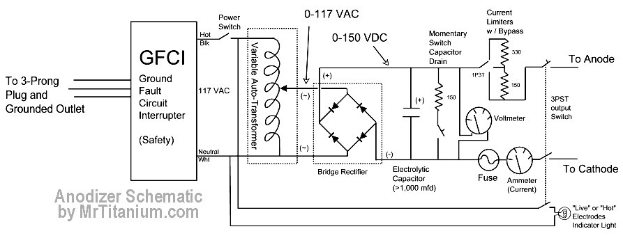

Здравствуйте!
Прошу помощи в постройке прибора для анодирования титана на основе ЛАТР. Титан анодируется при погружении в электорилит постоянным током с напряжением от 10 и до 150 вольт, и с силой тока от 2 до 5 ампер.
Хочу постороить установку на основе ЛАТР, нашёл вот такую схему:
Подскажите какие элементы и скакими параметрами можно использовать.
ЛАТР 500VA, 220VAC правда не могу понять сколько он ампер выдаёт и хватит ли его, или лучше брать на 1000VA?
Вопросы:
1. Можно ли исключить "Ground fault circuit interrupter"
2. Какой диодный мост нужен? Есть ли разница при использовании ЛАТР 500VA и 1000VA?
3. Подойдёт любой конденсатор больше 1000 микрофарад? Есть ли разница при использовании ЛАТР 500VA и 1000VA?
4. "Momentary switch capacitor safety" - что можно использовать для этого выключателя, есть какой-то специальный выключатель?
5. "current limiter with bypass" что это и можно ли обойтись без него?
6. "Fuse" на сколько ампер ставить защиту?
7. Под схемой было написано "The resistors need to be rated for serious power, like 150 ohm, 200 watt. Light bulbs are cheaper." это я вообще не понял, где в схеме сопротивления?
Схема тут: mrtitanium.com/anodizer.html
Большое спасибо всем откликнувшемся

7 вопрос снимаю, сопротивление из лампочек это для другой схемы :)

Сила тока в подобных устройствах прямо связана с площадью анодируемой поверхности. Какая у Вас? Все дальнейшие ответы будут связаны с этим.
И еще: предлагаемая Вами схема требует специальных мер безопасности (нет гальванической развязки с сетью), вплоть до ограждения. Оно Вам надо?

Площадь примерно сантиметров 15 квадратных максимум.
На счёт опасности в курсе, но это довольно распространённая схема, на сколько я понимаю. Раз люди пользуются, то наверно и я смогу. Просто надо быт очень осторожным.
К сожалению, альтернатива этому устройству только полноценный лабораторный блок питания, а с таким диапазоном они у нас тут не померно дороги. Я из Таллинна.

15 см.кв. Токи для анодирования имеют величину от 1 до 4-5 А на дц.кв. Вот отсюда можно посчитать мощность необходимую Вам, она очень мала. Значит и нет необходимости в мощном (сотни Вт) источнике, достаточно десятка Вт.
Альтернативой может служить любой маломощный БП от различных бытовых устройств, модернизированный практически на коленке.
Посчитайте необходимый ток исходя из площади 15 см.кв., далее обсудим. :)

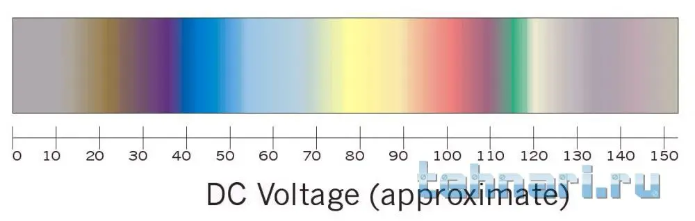

Главным для анодирования титана является напряжение,а не ток. Какой бытовой прибор даст мне постоянное напряжение в 100 вольт?
Перефразирую вопрос, если прибор на основе ЛАТР получается слишком мощным, на основе какого бытового прибора можно было бы сделать установку с возможностью плавного регулирования постоянного напряжения от 0 и до, скажем 100 вольт?
Эти две величины неразрывно связаны физическими законами и при увеличении напряжения неизбежно будет расти и ток (при неизменной нагрузке).
До 100 вольт? Подошел бы старый советский автотрансформатор для телевизора, пожалуй, все.
Подойдет ЛАТР-2.
