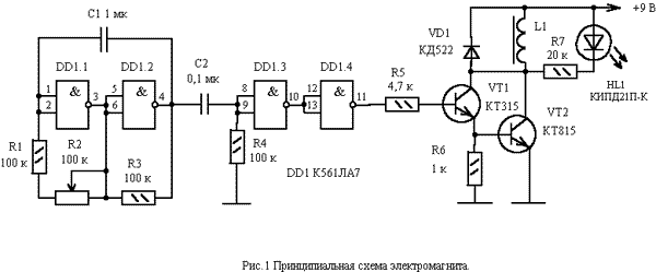

Помогите сделать Прибор для локальной магнитотерапии
Если вас или ваших близких мучают боли в суставах от отложения солей (полиартрит, артриты, артрозы), то попробуйте применить предлагаемое устройство.
Все держится на электронных связях атомов, электронов, протонов и т.д. Но организм человека еще и сам вырабатывает электрические сигналы, управляющие нашим самочувствием. Нарушение электрических связей в организме вызывает болезни. На принципе восстановления связей в человеческом организме основывается все учение древней китайской медицины воздействия на биологически активные точки (чжень-цзю терапии). Современная медицина и развитие электроники прибавило к этому учению различные формы рефлексотерапии. Это лазерная, магнитная, световая, звуковая и множество других видов терапии. Большинство из них направленно местно (локально) воздействуют на болевые участки тела.
Предлагаемый прибор вырабатывает импульсы магнитного поля малой мощности.
Устройство состоит из трех функциональных блоков – генератора, формирователя и усилителя тока. Генератор собран по схеме мультивибратора на элементах DD1.1, DD1.2. Формирователь короткого импульса состоит из дифференцирующей цепочки C2,R4 и элементов DD1.3, DD1.4. Усилитель тока собран на транзисторах VT1, VT2, работающих в ключевом режиме. Диод VD1 необходим для защиты транзисторов от пробоя токами самоиндукции. Светодиод можно взять типа АЛ307 или любой другой, уменьшив номинал резистора R7 до 2 к. Но при такой замене увеличится потребляемый ток.
Электромагнит имеет сопротивление обмотки не менее 20 Ом. Катушка электромагнита наматывается на каркасе с внутренним диаметром 10 мм и наружным 20мм проводом ПЭВ-2 0,22. Катушку можно взять готовую от ниток, но обязательно деревянную. Намотка до заполнения каркаса. Последний слой намотки, вместе с припаянными гибкими проводами длиной около 50 см, обматывается изолентой. В отверстие катушки вставляется магнитопровод – сердечник, сделанный из мягкой стали, например, сталь 3. В качестве сердечника для катушки, взятой от ниток, хорошо ввинчивается болт М10 без головки. Прибор собирается в подходящую коробку, где устанавливается регулятор частоты, светодиод, батарея типа (Крона). Провод от магнита подключается к прибору стерео разъемом, который одновременно выполняет функцию выключателя питания. При первом включении контролируют изменение частоты включения светодиода при вращении регулятора частоты. Работу магнита можно проверить, если поднести его к экрану цветного телевизора – это безопасно. На экране синхронно со вспышками светодиода должны появляться затенения.

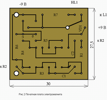

Дайте нормальную печатку и покажите где и чё куда припаивать

Если это телевизор с цветной ЭЛТ - то изменения цвета, если ЧБ, то да - затенения. После этих "опытов" с трубкой телевизора придется собирать ещё одно устройство - для размагничивания кинескопа:)

Медицинская эффективность подобных устройств крайне низка. Может сработать только эффект плацебо. Никаких чудодейственных магнитотерапевтических приборов до сих пор не создано. Хотя есть отдел физиотерапии, использующий магнитные поля, но как правило это комплексная терапия, включающая различные виды физиотерапевтического воздействия и прием лекарственных препаратов.
Человек, живущий в городе, постоянно находится под влиянием слабых магнитных полей: электротранспорт, бытовая техника, компьютер и т.д. Если бы организм давал немедленный отклик на воздействие магнитного поля, то не было бы электричек и аппаратов МРТ - оттуда либо выходили сильно здоровые, либо сильно мертвых выносили.
Будем честны - такой мультивибратор (невнятно-переменной частоты) не лечит. Совсем. Просто забудьте данную схему (обычной мигалки) и аналогичные ей. Эти легенды произрастают еще из кооперативных 90-х...
*если уже собрали - можно приспособить под механический звонок с чашкой, это будет наилучшим применением.
