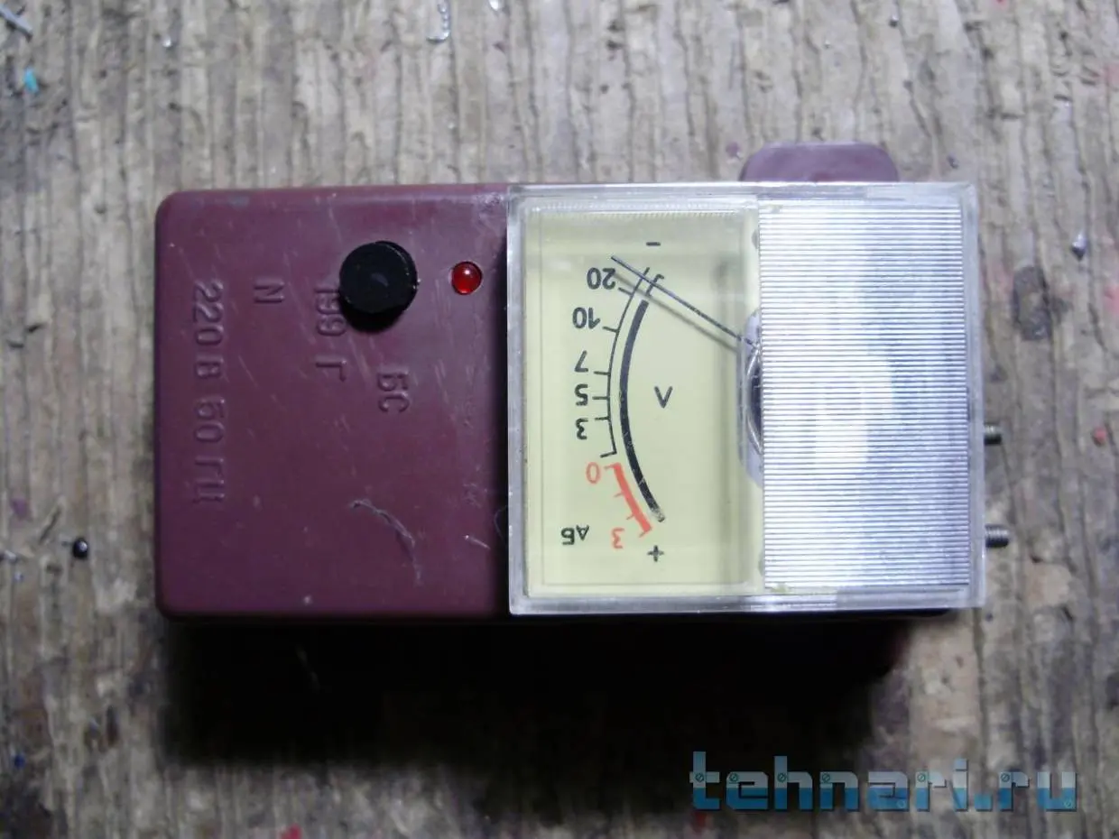

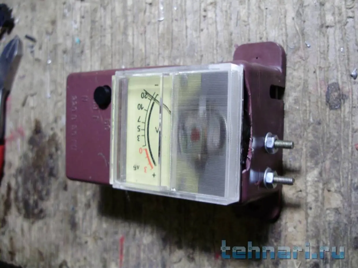

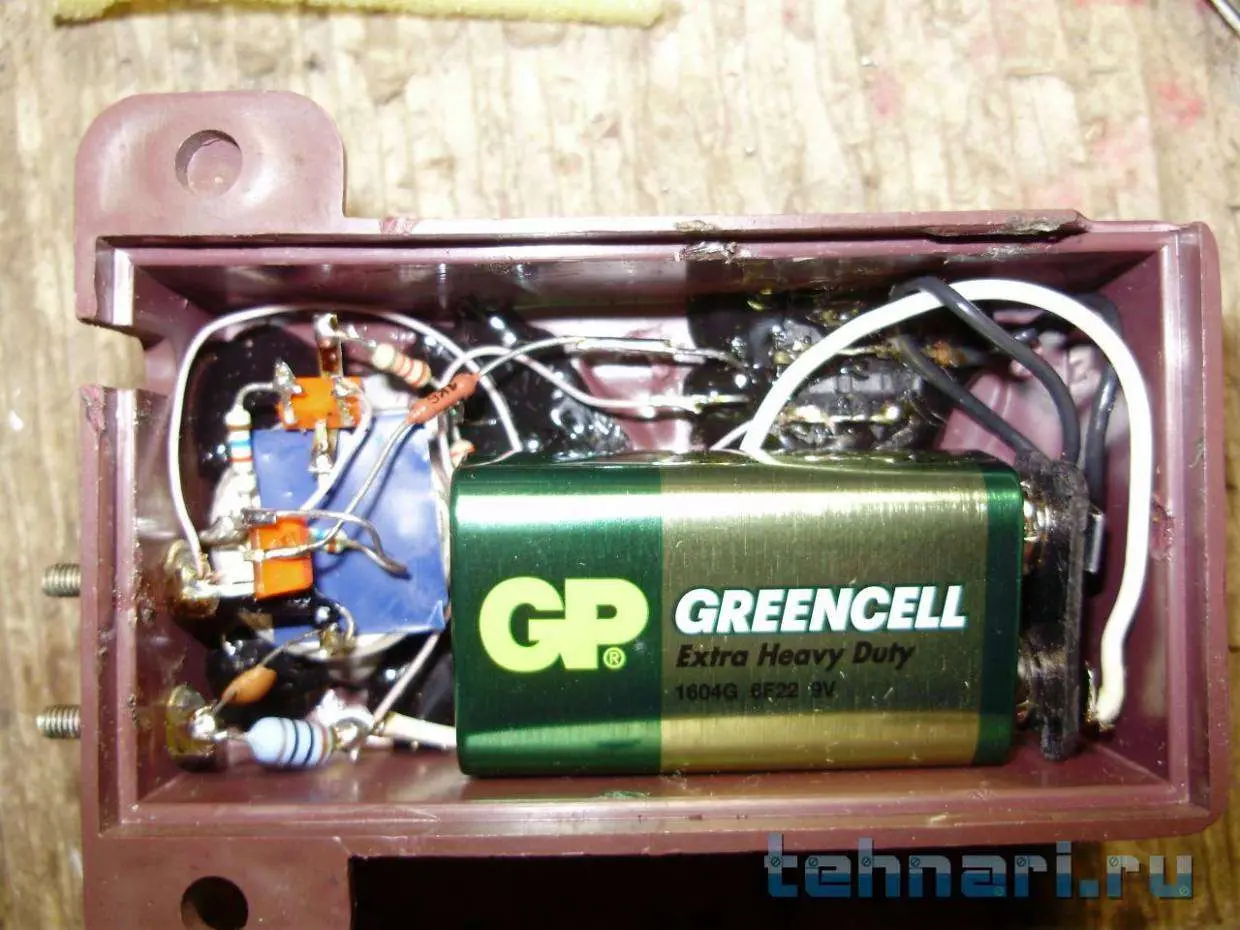

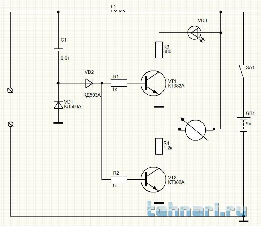

Может кому интересно. Схема взята с другого ресурса. Собрал на коленке сегодня, только транзисторы поставил КТ315. Номиналы R1 и R2= 1,2 кОм, R4= 47 кОм (подбирал под полное отклонение стрелки индикатора. R3=1,5 кОм.

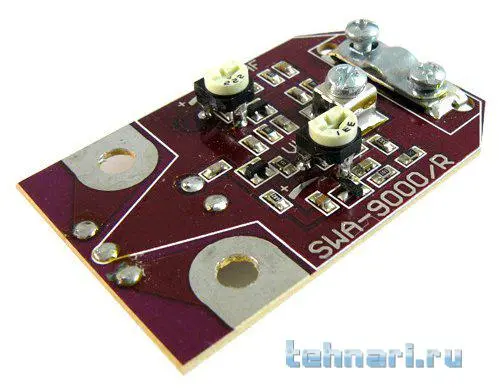

Саня, ты бы объяснил людям для чего конкретно и почему именно польских ?... :(
Дорин спасибо, теперь понял для чего это все ... :)

Надо попробовать. А дроссель L1 что из себя должен представлять (у Вас, на сколько вижу, стоит 20 мкГн)?
Подключается к усилителю без антенны? Если так, то что он усиливает?
Рабочие частоты с 382, конечно, сильно отличаются... Но с последними тогда и, как минимум, диоды менять надо :)
На каком-то эталонном сигнале на входе? Или так, "в попугаях" (где присутствует вероятность того, что в другом месте и/или с другим усилителем шкалы не хватит)?
Схема представляет грубо говоря детектор ВЧ сигнала на диодах и усилитель-ключ. Так что я думаю транзисторы можно ставить почти любые, они уже работают в схеме на низкой частоте. Принцип проверки таков- когда усилитель подсоединили к прибору, касаемся рукой входа усилителя. Когда он рабочий он возбуждается или идёт наводка через руку и далее появляется сигнал, соответственно при нерабочем- стрелка вообще не отклоняется. Испытал несколько разных усилителей, уровень сигнала на индикаторе одинаков. С антенной не пробывал, надо проверить.
