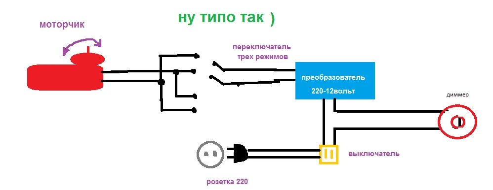

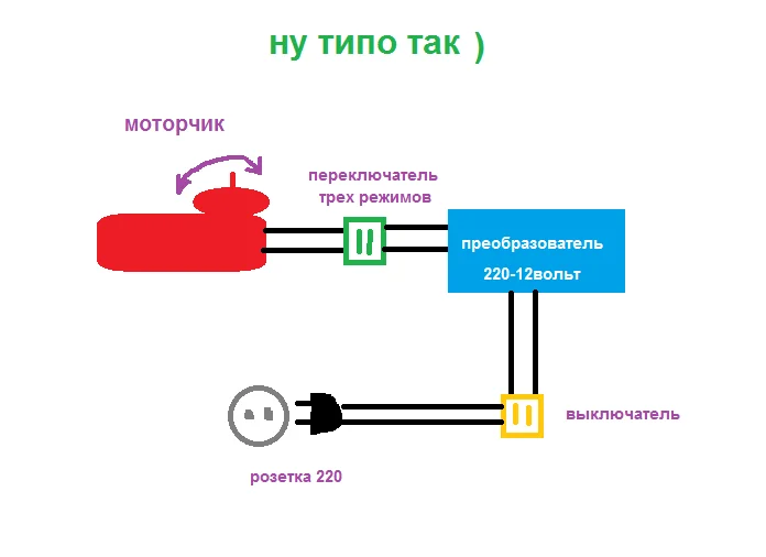

Подскажите как правильно и из чего лучше собрать детали?
Надо сделать так что-бы моторчик от дворников на ваз, работал от розетки 220 вольт,
думаю нужен преобразователь 220/12, типа зарядки на авто аккумулятор или есть другие?
И главное что-бы он крутил по часовой и обратно, на разных скоростях и работал от переключателя.
Ни как не соображу как все это соединить компактно! Включать, отключать от выключателя как на настольных лампах
Какой нужен преобразователь? (не дорогой)
Как и в каком порядке соединить все провода? (можно выложить схему)
Пожалуйста! Может кто умный, нарисует понятно неучу!!! )
Примерно надо так
    12.4 KB · Просмотры: 4,250
а не проще взять любой трансформатор 220|12В ампера 2-3, ватт 10-15, и подключить мотор к нему? регулировка скоростей самое элементарное - диммер. реверс - тумблер чтобы перекидывал полярности (благо эти моторы свободно как в одну так и в другую сторону крутят) :)
Извините! Может быть за тупость! Можно нарисовать мне по порядку, я просто не сведущ в электронных делах.
Какие компоненты приобретать я понял! насчет подсоединять кого куда, нет) :tehnari_ru_942:
