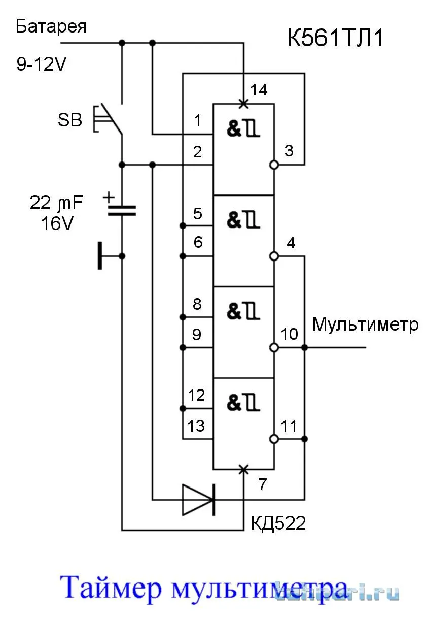

Инструмента и приборов у Чукчи много. Но обожаю мини инструменты, которые почти всегда со мной, особенно когда куда-то едешь ... :)

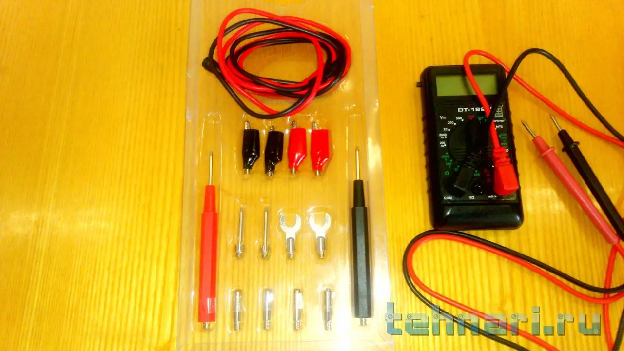

Мини-тестер DТ-182 всегда со мной, для решения быстрых, частных проблем хватает. Жаль, что не стрелочный, но пойдет. Вставил таймер на питание, микросхема К561ТЛ1, батарея дорогая 23А - 12V. Автоотключения нет, как забыл выключить, так - кирдык, меняй батарею. Сделал таймер на питание и забыл (кнопочку нажал и все дела, её видно на фото, сверху-слева) ... :)
Вчера подарили кытайский наборчик щупов к тестерам, спасибо хлопцам, удобней будет ... :)
Ооох Андреич и намаялся я с этими элементами, у меня в тестере такая же стоит, пока была заводская - всё было нормально, года 1,5 работала, потом сдохла, и понеслась... я чёрт его знает может я такой "везучий" может еще что, короче перебрал я их десятка полтора, и "зайцев" ставил, и "космос" и GP, и еще какие-то марки, результат один - 3 дня работы в общей сложности минуты 4-5 и всё, батарея дохнет... Вот сейчас думаю из китая заказать сразу партию штук 10-20, или плюнуть и собрать DC-DC преобразователь, да запитать от лития (АКБ) тестер...
Если 23А-12V или Крона, сделай таймер на К561ТЛ1 если забыл выключить не страшно, он выключит ... :)

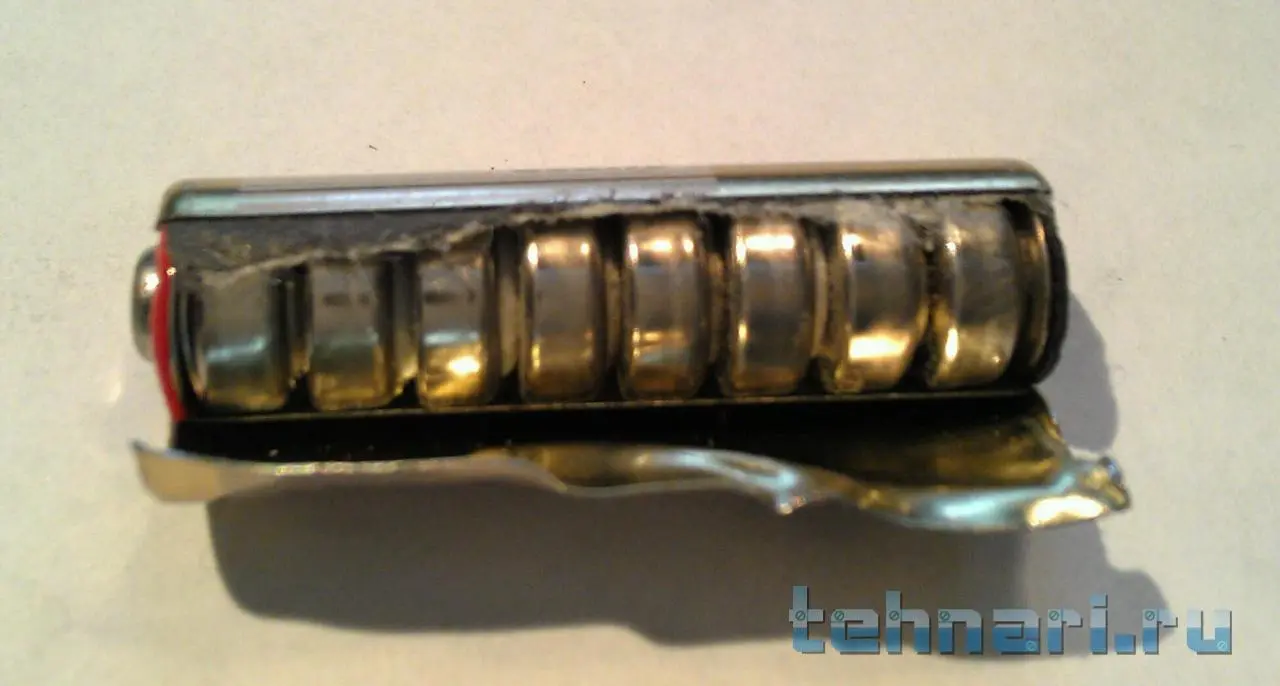

Андреич, ты не понял, сколько раз покупал элементы питания - каждый раз на брак попадаю... :( Т.е. дохлые
А чего удивляться-то?
Вот она в разборе:
Если из 8 элементов (СЦ-21) попадётся хотя бы один дохлый, батарейка работать не будет.
только часы нормально тянут
Батарея А23 собрана из 8 элементов (обычно щелочных элементов LR932), её номинальное напряжение 12 В, типовая ёмкость 40 мА·ч.
Для СЦ-21 типовая ёмкость 70мАч, так что грех жаловаться ;)
Как прозевал, не выключил, так и задница. Стоят хорошо и не везде есть, вот и бегай ищи. Так что лучше сделать таймер на отключение. Кстати он подойдет на любой маломощный тестер, где нет автоотключения ... :))
Санька, не помню где она валяется, если только по памяти. Сейчас иду на рынок, а приду засяду ... :)
Этих схем...
Кнопка на размыкание.
Да оно вроде много, вот я особо не вдавался в конструктивную особенность этих микросхем- сколько сама схема будет жрать в ждущем режиме? И для полного комфорта хотелось бы что бы она не отключалась во время пользования прибором( как в заводских конструкциях).
Потребление - микроамперы, а вот со вторым надо подумать.

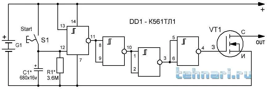

Еще вариант, когда-то делал серию для отключения раций, так что проверена. Диапазон времени от единиц до десятков минут. Интересно было бы модифицировать к мультиметру..
    33.6 KB · Просмотры: 140
Викторович, а какой полевик ?... :(
Ну для лабораторного стационара, такая приблуда не нужна, у больших мультиметров есть авто-отключение, или у меня большой например кричит - Выключи меня!, работает на Кроне ... :))
А вот для карманного мультиметра хорошо.
Сделал на К561ТЛ1, тоже 3-4 деталюшки, все это вмещается навесным монтажом, приклеенную микросхемку используешь как контактную площадку ... :)
Викторович, я немного не понимаю варианты на полевиках. Аналоговый режим уменьшения рабочего напряжения, а где пороговый элемент, т.е. питается не постоянным напряжением. На микросхеме К561 либо есть все 12В, либо их нет. Пороговый элемент, однако ... :D
P.S. Дежурный режим, где-то 1 мА ... :)
Санька, вот схема три деталюшки ... :)
