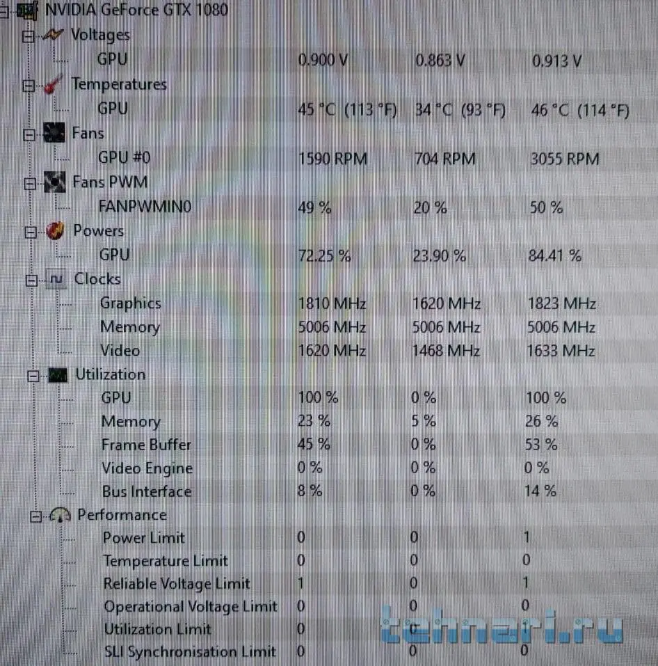

3. Сделал андервольт видеокарты. Теперь она работает при 900 милливольт 1800 МГц . Память не трогал.
4. Настроил кривую управления вентиляторами, теперь в нагрузке куллери видеокарты крутят 1600 оборотов.
С такими изменениями чип греется 47-50 градусов. Датчиков vrm в карты нету, все что смог намерять пирометром это 75 градусов максимум. Чипы памяти 70 градусов ( те которые ближе к врм).

Ну вот, погонял пару дней игрушки, все хорошо. Врм в среднем греется 70-75 градусов. В итоге я доволен охладом, как то так.
