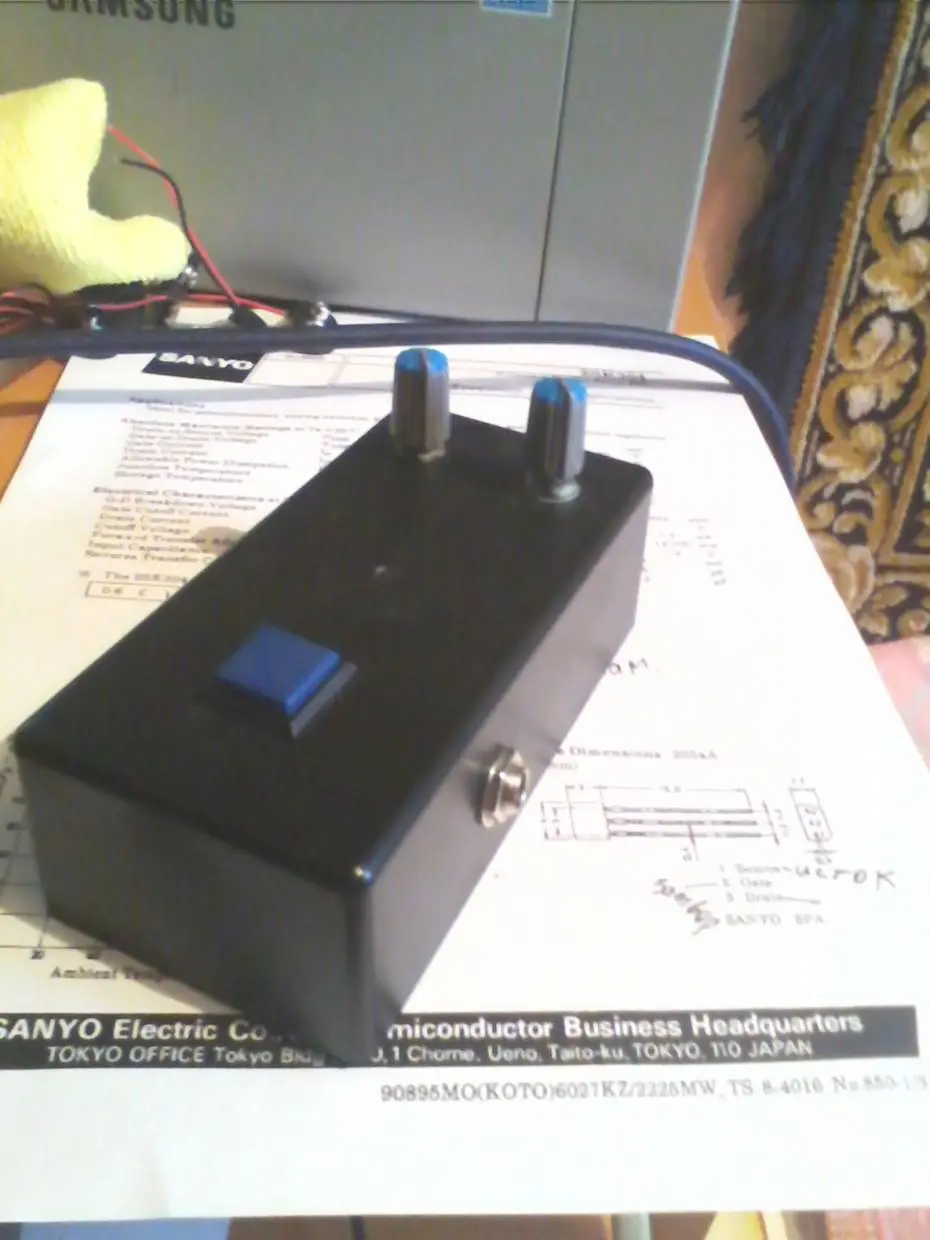

Представляю вашему вниманию мою первую примочку Overdrive 250, которая имеет очень простую конструкцию и довольно мощный звук:guitar:.
Её может собрать каждый гитарист у которого руки не крюки.
Он сделан на одном ОУ 741. Диоды любые кремниевые (Например:1N4148 или КД221А), у меня стоят какие-то советские, маркировки незнаю. Кнопка нужна типа DPDT, но я такой не нашёл и использовал то что было в магазине(думаю заказать DPDT через интернет-магазин).
Звук очень хорош, особенно если посмотреть на простоту схемы.
Удачной всем сборки.
