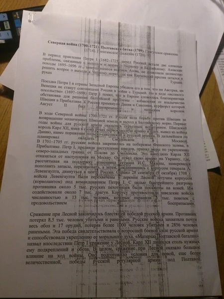

Принтер canon LBP2900
Здравствуйте, принтер canon LBP2900. Печатает поверх текста черные полосы и порой дублирует текст чуть выше наложенного. Ссылки на фото:
    56 KB · Просмотры: 726
Картриджу кранты.
ТО есть менять катридж и никак по другому?:(
Ну так что?:( Никто не знает?
Картридж стартовый, шёл с принтером? Уже заправлялся? Если да, то лучше на замену. Ещё барабан меняют, но это когда просто чёрные полосы при печати появляются. Мне повезло - меняли только барабан.
Картридж не заправлялся и шел с принтером изначально. Есть смысл попробовать заправить? Или дело в чем-то другом?
При очередной заправке повредили барабан. пришлось менять. Попробуй дать на заправку, там почистят и проверят. Вдруг заработает. Да и картридж этот тестовый - пару раз можно заправить, замена барабана выручает.
