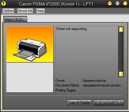

:tehnari_ru_837:Здравствуйте.Забрал из ремонта принтер у них всё работало у меня не работает.Вроде подключил всё правильно.Может подскажите в чём дело.Принтер canon pixma IP2000.Вот такая дайда выдаётся,с английским у меня вообще траблы.Помогите пжл:tehnari_ru_281:
    15.3 KB · Просмотры: 1,826
переустанови драйвера
