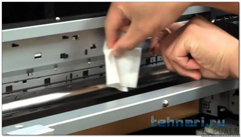

Доброго времени спечиалисты по принтерам. Есть данный принтер обозначенный в заголовке.Проблема следующего характера. Мигает сразу обоими индикаторами (НЕ поочерёдно!). По ошибке ,замятие бумаги,,. Поводок отвечающий на закрытие оптрона на месте, оптрон закрываеться. Энкодеры вроде чистые. На всякий случай протирал спиртом. Прошил на всякий случай для успокоения души 25 серию с ,,чистым памперсом,,. Принтер себя ведёт следующим образом. При включении головка проходит 2 раза влево-вправо, потом останавливаеться на парковке и уже вываливаеться в ошибку.
P.S. клиент рассказал что лазил сам своими ручками туда, после сборки осталась маленькая белая пружинка, похожая как на поводке ,,замятия бумаги,, и чёрный саморез.
Что может быть такого ещё?
Позвонил клиенту, уточнил откуда пружинка выпала. Тот сознался и сказал с шестерней вала захвата бумаги, те что над ,,памперсом,,. Поставил на место, ситуация не изменилась.

Решение 4. Очистка датчиков энкодера
В принтере есть два датчика энкодера. Один из них — датчик ленточного кодировщика на направляющей, по которой движется головка принтера, а другой — круглый кодировщик . датчик на правой стороне принтера. Обязательно очистите их салфеткой и небольшим количеством воды. Перед тем как продолжить, убедитесь, что на нем нет остатков воды. После очистки датчиков проверьте, сохраняется ли проблема.

AlexZir, вот первое видео в тему. Пружинка действительно была лопнувшая. Загнул хвостик как на видосе, но ничего не изменилось. Та же ошибка. А второе видео не о чём. Энкодеры я чистил оба, оптодатчики тоже чистил.

Заметил такую особенность. После инициализации принтера (прохода головы вправо и лево 2 раза), стопорная лапка которая блокирует головку на парковочном месте, на 3 раз не отходит и слышно как свистит двигло. Все шестерни, зубья у шестерней, пружинки на месте.
Проблема решена! Долго и упорно наблюдал процесс готовности принтера. Замена шлейфа от платы форматера, до головы, тот что идёт на датчик ленточного энкодера. Старый шлейф в каком то положении был в обрыве, т.е. при движении каретки, в самом конце операции готовности, он не видел ленту энкогдера полностью.
