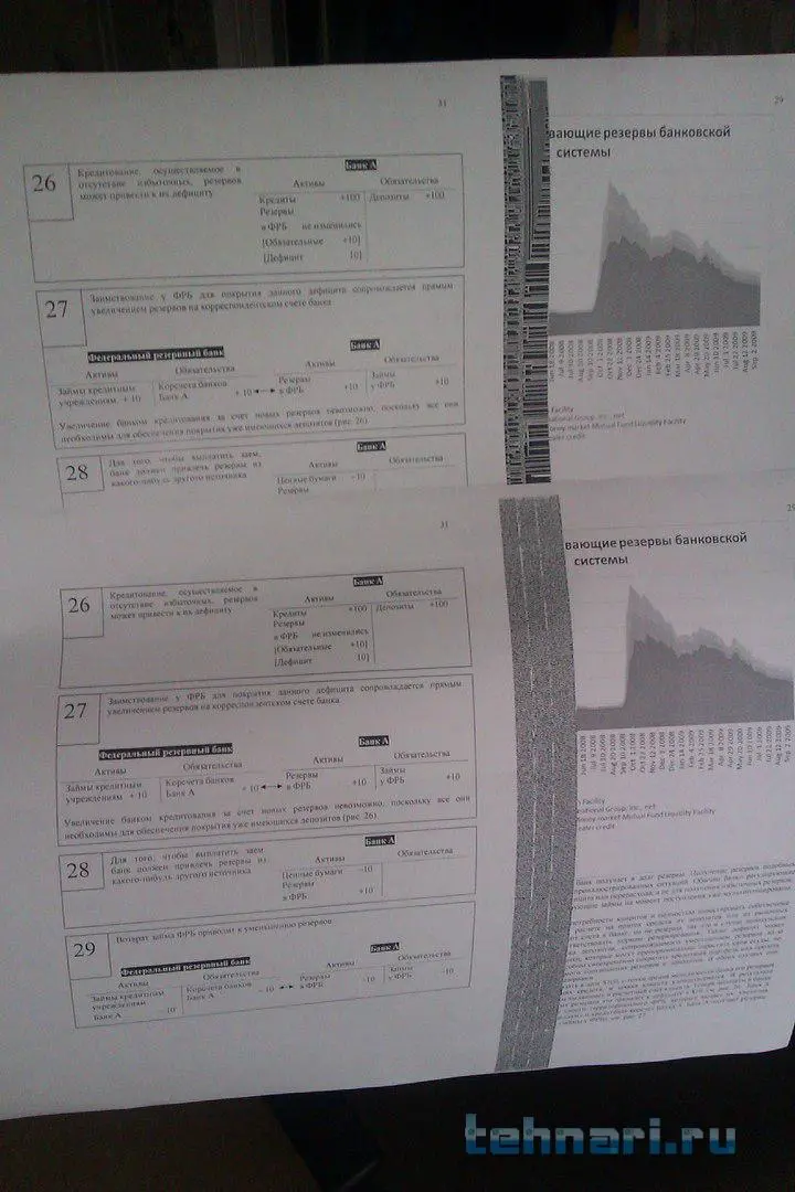

Здравствуйте. Сегодня при попытке напечатать документ в виде брошюры принтер первую страницу напечатал так. Как с этим справиться?

Получше фотографии нет? А то даже непонятно вдоль листа или поперёк идёт дефект.
Как распечатался второй лист?
Как печатает в других режимах, из других программ?
Второй лист печатается хорошо. Из других программ мне не чего печатать и из каких программ например?
Посмотрите Фотография может тут разборчивее? Дефект поперек листа. Он как бы хочет напечатать три страницы на стороне, за место двух положенных.

Проблема решилась так. Распечатал сначала один лист документа который на скрине, распечатался корректно. Потом уже начал печатать брошюрой и распечаталось без проблем. Не знаю что ему не хватало?!
