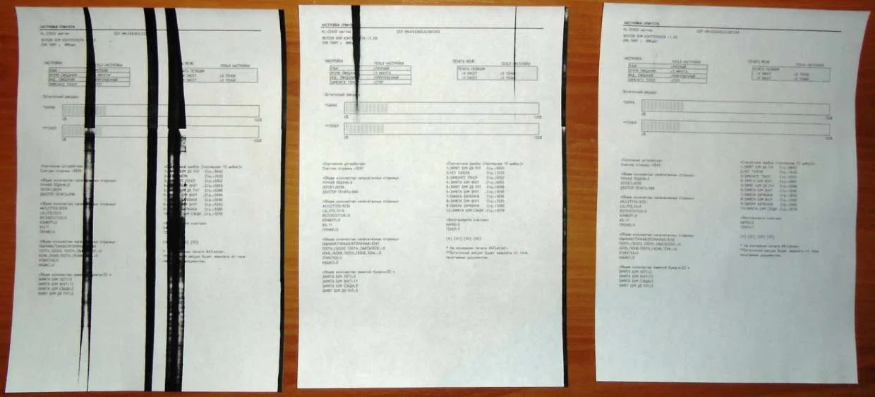

принтер brother 2240dr , с недавних пор начал печатать черные разводы. Поставил новый оригинал тонер картриджа, фотовал. Заземлил комп. Не помогает. Рисунок полос всегда вертикальный, не повторяется. Иногда страницу заливает полностью черным, иногда меньше. Порой достаточно пропустить несколько станиц и все в порядке, а иногда и 10 страниц не меняют положения и принтер все равно печатает грязь. На рисунке три тест страницы одна за другой с интервалом в 30 секунд. В чем проблема, подскажите. Принтеру меньше года. Печатает примерно 1500-2000 страниц в месяц.

В первую очередь сделай неполную печать. Это значит запусти задание на печать, не дожидаясь пока лист выйдет из печки но пройдет хотя бы наполовину фотовал картриджа и выключи питание принтера. Вытащи застрявший лист. Еслу уже в этом случае будет черная полоса-проблема все таки с картриджем, если нет, то смотри печку!
Сделал как велено, полоса была, не запеченная печкой. Картридж новый, со старым такая же беда была. Значит проблема в тонер юните или как называется та часть куда вставляют тонер-картридж? Что там может быть не так? Провод каратрона на месте, сеточка эта тоже.. Что еще там может сломаться?
Сначала ракель проверьте. Вручную проверните фотобарабан и посмотрите на него.
В этом аппарате, насколько помню, ракеля нет.
А на фотовале тоже полоса присутствует?
Должно быть два модуля, один с тонером, а второй с фотобарабаном и ракелем.
Расходники.
Т.е. похоже пора менять блок с фотобарабаном.
Еще может быть емкость для отходов, она тоже может переполнится и из неё высыпаться (точнее туда больше не влезать), но этим обычно грешат кюосеры.
