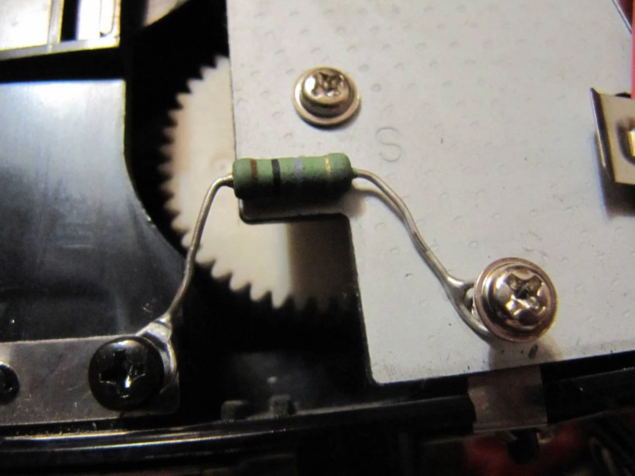

В общем, ковырялся я вчера с этим агрегатом и обнаружил резистор на заземлении, он соединяет корпус с "печкой", решил его проверить, судя по маркировке получается 1000 мОм, такие бывают или я чего-то не того посмотрел? :))
Такое сопротивление мне проверить нечем, мультиметр ничего не показывает.
    70.3 KB · Просмотры: 312
Третья вроде серая.
Попробую разобрать завтра такой-же рабочий принтер и замерить на нём :D
