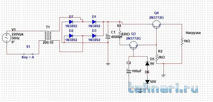

Принцип работы Объясните
  • Автор темы Автор темы Surfase
Surfase
9 Дек 2020
Помогите объяснить принцип работы и возможные ошибки
    97.9 KB · Просмотры: 74
выпрямитель, делает из переменки АС постоянку DC. Выпрямляет и стабилизирует напряжение на нагрузке.
В базу Q3 не надо сопрот? С коллектора.
ПС. Нарузка 1 кОм. Зачем два транзистора?
Принцип работы прост - на термокомпенсированном стабилитроне (судя по всему Д818) падает определённое напряжение, которое эмиттерным повторителем, выполненном на составном транзисторе, усиливается по току.
Из ошибок уже указали отсутствие резистора (или другого стабилизатора тока) в питании стабилитрона. Коллектор Q3 обычно без всякого резистора подключают к цепи питания. Других ошибок нет.

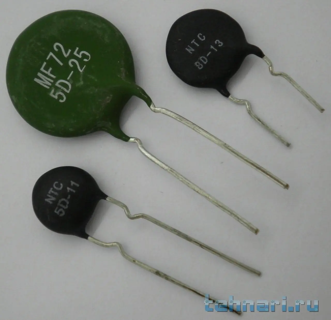

Конденсатор 4000 мкф в момент старта будет заряжаться с нуля и до рабочего напряжения. Фактически это КЗ для диодов выпрямителя. Обычно ставится токоограничительный резистор между мостом и конденсатором.

В первом посту схема не рабочая, вот, схема рабочая.
