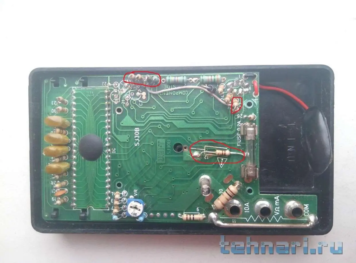

Принципиальная схема мультиметра DT830B ALDA
Добрый день. Возникла проблема при измерениях данным мультиметром. Например: при измерении 240V переменных показывает 190V. Как устранить погрешность измерения?
Выделенные красным цветом сопротивления я менял.
+проверь батарейку, подсевшая даёт погрешность в сторону уменьшения.
У вас в приборе центровочная втулка переключателя выскочила из центровочного отверствия платы. Во вторых необходимо промерить напряжение на 36 ножке микросхемы -- там должно быть 0,1 в . Регулируется VR. И в третьих --как правильно отметил wadim_k -- сопротивление должно быть высокоточным т,е берется из донора.
