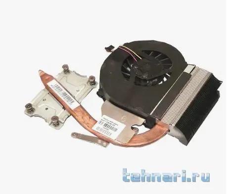

Поломался кулер разобрал ноут но кулер припаян к системе охлаждения можно ли его как то отпаять и поставить новый ?
Скорее всего кулер припаян к радиатору (трубкам). Для ясности фото приложить можете?
Обычно система охлаждения имеет такой примерно вид , вентокрыл чёрный можно легко снять , отремонтировать или заменить .
Знаем, видали. :D
Там крышка (она же основание крепления крыльчатки кулера) крепится либо на защелки, либо на болтики, который закручены снизу под очень мелкую фигурную отвертку. Сам кулер (без медяхи) можно найти на том же озоне рублей за 150. :)

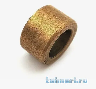

У меня как то в старом ноуте , сейчас его уже нет , вентокрыл зашумел , вскрыл кулер , втулки разбиты , крыльчатка болтается как хрен в трёх литровой банке , нашёл подходящие втулки , вынул старые , воткнул новые и опять тишина .

вместо втулок найти
Тоже так делал на других не буковских вентиляторах , стояли изначально потшипники , зашумели , нашёл подходящие б у , воткнул , тоже шумели ещё круче , потшипники сложнее найти , опять втулки спасли .
Использовать подшипники в качестве втулок, предварительно капнув в них суперклея для фиксации.
У меня фиксировались нормально , но сами потшипники которые вместо изношенных пробовал ставить тоже не в лучшем состоянии были ,я надеялся , что в лучшем , но получилось как то так ...
А какой смысл стопорить шарики?
Да и монолитная стальная "втулка" в скоростных вращающихся механизмах - весьма сомнительная замена латуни или бронзе.
Смысл втулки из бронзы или латуни в скольжении более твёрдого вала вентилятора (из стали) в более мягком материале втулки (скольжение).
Если сталь скользит по стали, то неизвестно что быстрее износится, и тогда хана валу.
Да и более дорогие и, как следствие, более тихие и долговечные вентиляторы делают с шариковыми подшипниками.
Вот я и спрашиваю: если есть на замену "разбабулиным" бронзовым втулкам шарикоподшипники "внатяг" - какой смысл их стопорить?
Так-то подшипник скольжения всегда бОльшую нагрузку выдерживает, нежели качения.
