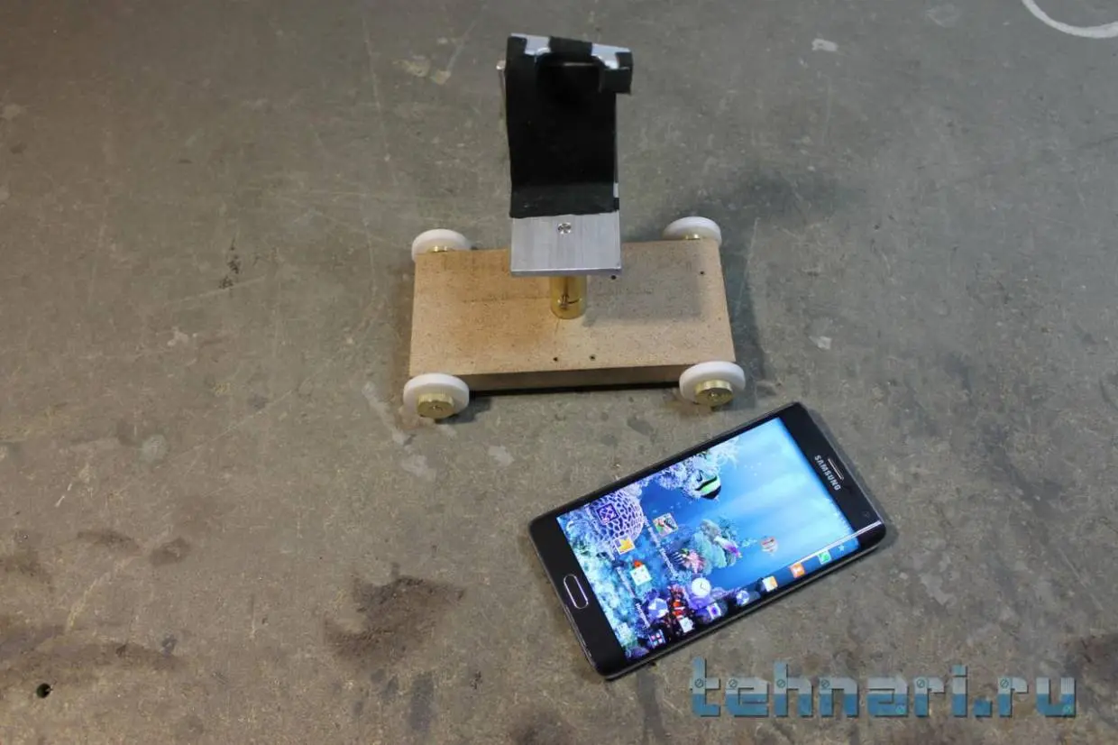

У современных смартфонов встроенная камера очень высокого качества. Одно неудобство - смартфон не очень удобно держать в руках, а при видеосъёмке дрожание практически неизбежно. Я решил сделать специальное приспособление, которое позволит устанавливать смартфон на штативе, а так же позволит делать довольно плавный проезд при съёмке.
Устройство состоит из нескольких простых деталей.
Колёса выточены из фоторопласта и обеспечивают плавность перемещения.
Внутренняя часть уголка и прижимной планки оклеена кожей для того, чтобы не царапать корпус смартфона.
Вертикальная стойка состоит из двух деталей, что позволяет повернуть смартфон при съёмке.
Отверстие в уголке имеет резьбу, которая подходит к большинству стандартных штативов.
Вот такое простое устройство, будет очень приятно, если кому нибудь пригодится это устройство.
