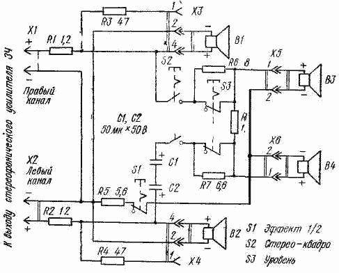

Приставка для создания псевдоквадрофонического эффекта.
Metallist
30 Янв 2011
17
Нашел такую схему приставки для создания псевдоквадрофонического эффекта. сказано что эта приставка подключается к усилителю. У меня возник такой вопрос: можно ли собрать усилитель и эту приставку в одно устройство, а выход этого усройства уже пропустить через другой четырехканальный усилитель, но как через отдельное самостоятельное устройство?
    13.1 KB · Просмотры: 1,022
не желательно, но можно, при использовании этой схемы пойдет смешение чистых левого и правого каналов, что не даст желаемого результата.
а есть какая либо более эффективная схема? и можно ли пропускать звук через два усилителя - не приведет ли это к их порчи?

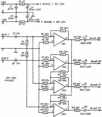

вот схема на ОУ
    9.2 KB · Просмотры: 915
сапасибо балшое. не подскажите схемку темброблока или просто регулятора громкости для четырехканального усилителя (TDA 7560)
