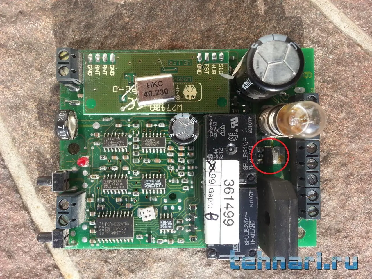

Здравствуте. нужна ваша помощь. Речь идет о приводе гаражных ворот. Хотел узнать какое напряжение в соколе лампы и сделал короткое замыкание. Лампочка раньше при включении привода загоралась и после закрытия или открытия ворот через некоторое время тухла. теперь она больше не загорается. Что могло выйти из строя. Сам привод работает
Лампочка чем-то управляется. Скорее всего тиристорная схема включения, но почти наверняка сгорел предохранитель. Надо вскрывать блок и смотреть.
Вот так выглядит электроника привода ворот. Там отсутствует предохранитель.
Лампочка имелась ввиду та, что на плате?
Отмеченная деталь. Что на ней точно написано?

Да,эта та лампочка.На отмеченой детали стоит: PH75 43-06A
Начал писать ответ - враги отключили свет :))
А с телефона связь ещë хуже, чем через свисток на роутере.
Успел найти, что это вроде филипсовский N-канальный полевой транзистор 1995 года разработки. Больше пока ничего не скажу.
