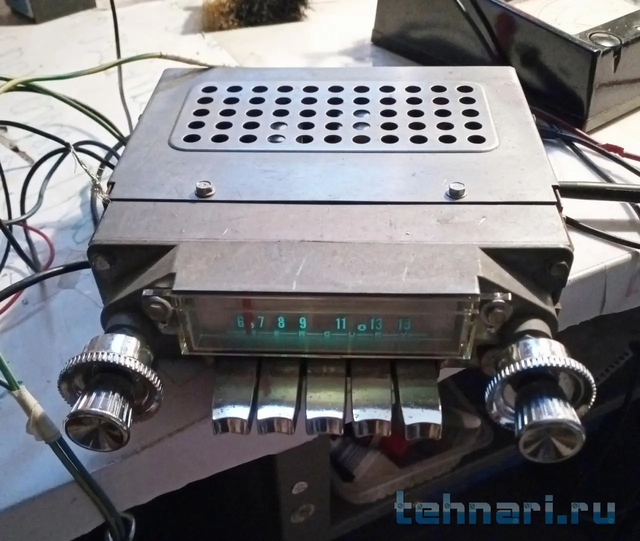

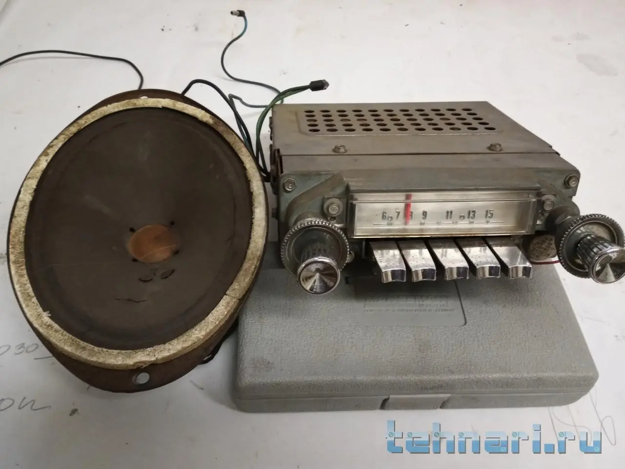

Приемник Oldsmobile 1957г.
Средневолновый супергетеродин на 6 транзисторах. Пришел печально молчащий, но зато без окислов, гнили и ржавчины, что достаточно удивительно для аппарата 1957 года выпуска. С приемником же прислали 1 (заглавный) лист инструкции от подобного аппарата 1963 г., без схемы, и поэтому отдельные участки схемы (гетеродин и УНЧ) пришлось перерисовывать с платы. Всего неисправностей обнаружил 4:

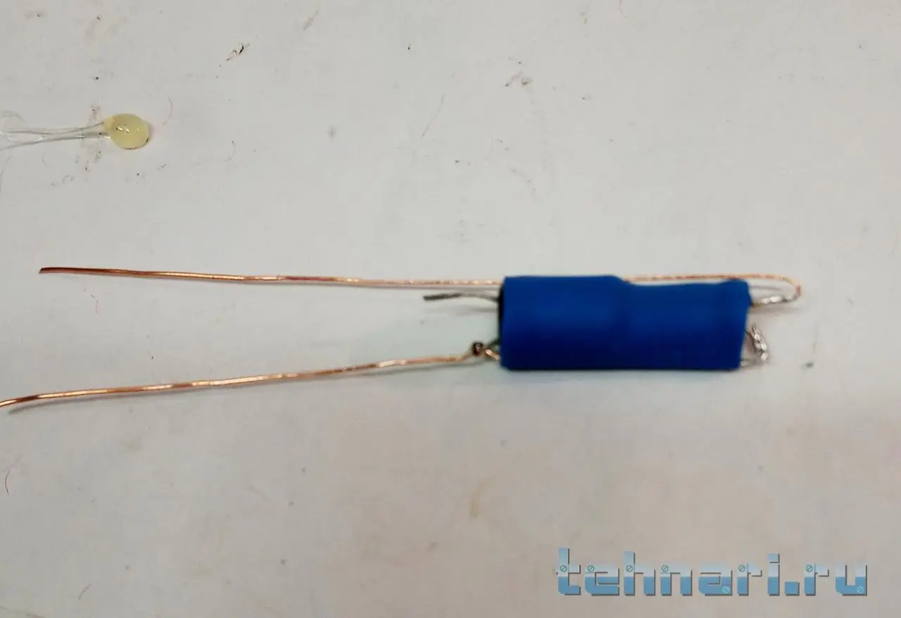

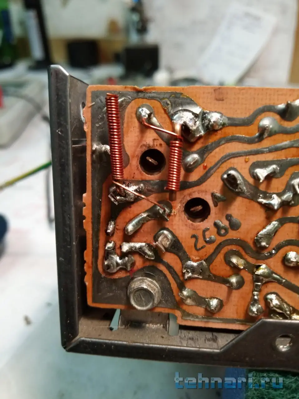

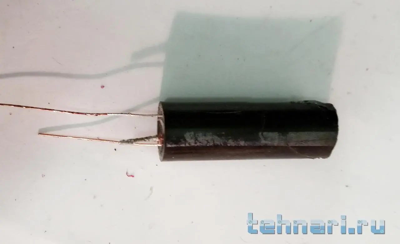

На подстроечных конденсаторах сопряжения контуров совершенно исчез
слой металлизации, вместо них применил самодельные конденсаторы у
которых емкость можно регулировать числом витков. Припаял их параллельно неисправным и после сопряжения контуров гетеродина и смесителя лишнее откусил. Фото 12.

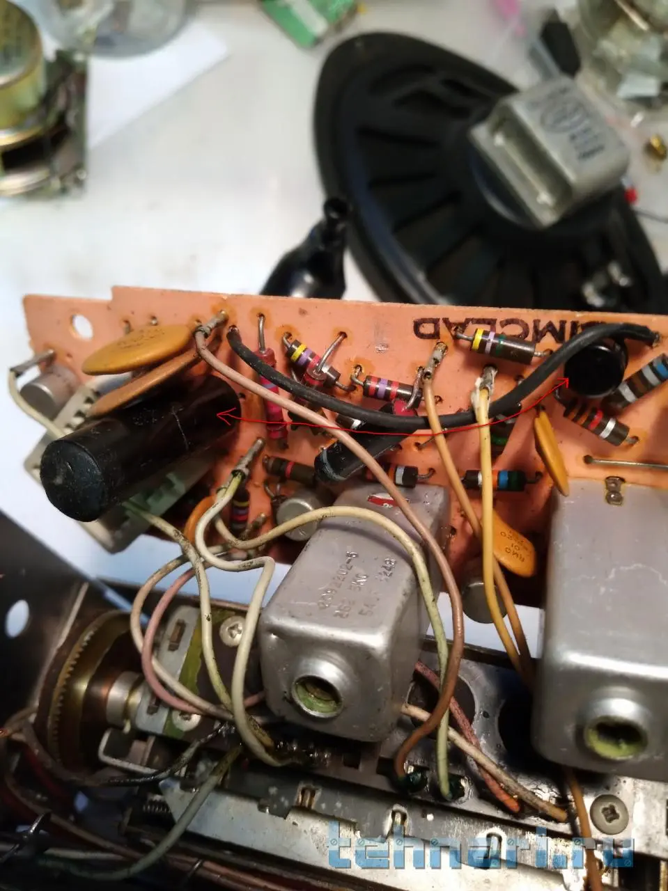

Ушел в края вечной охоты один из 3 транзисторов УНЧ. В его корпус вставил S8050. Фото 10.

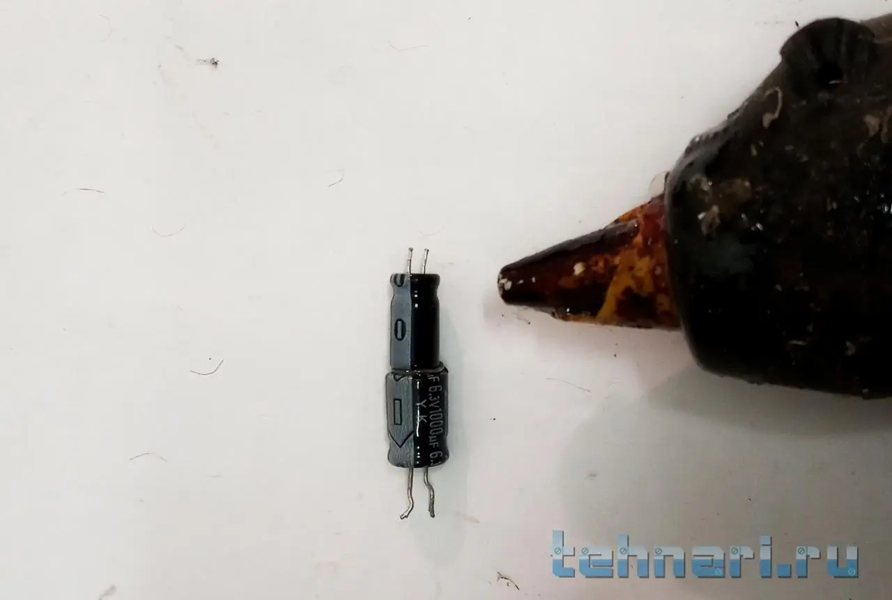

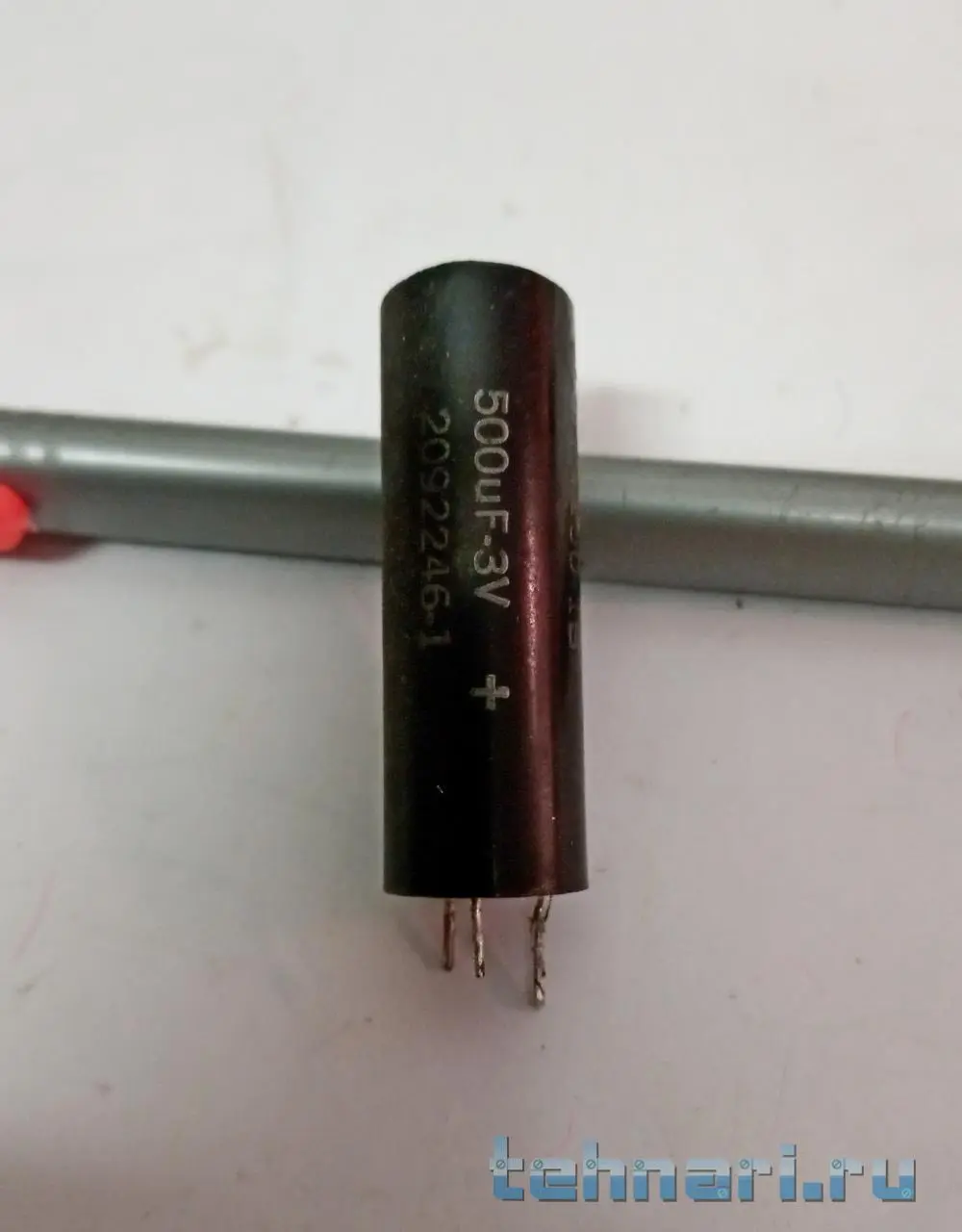

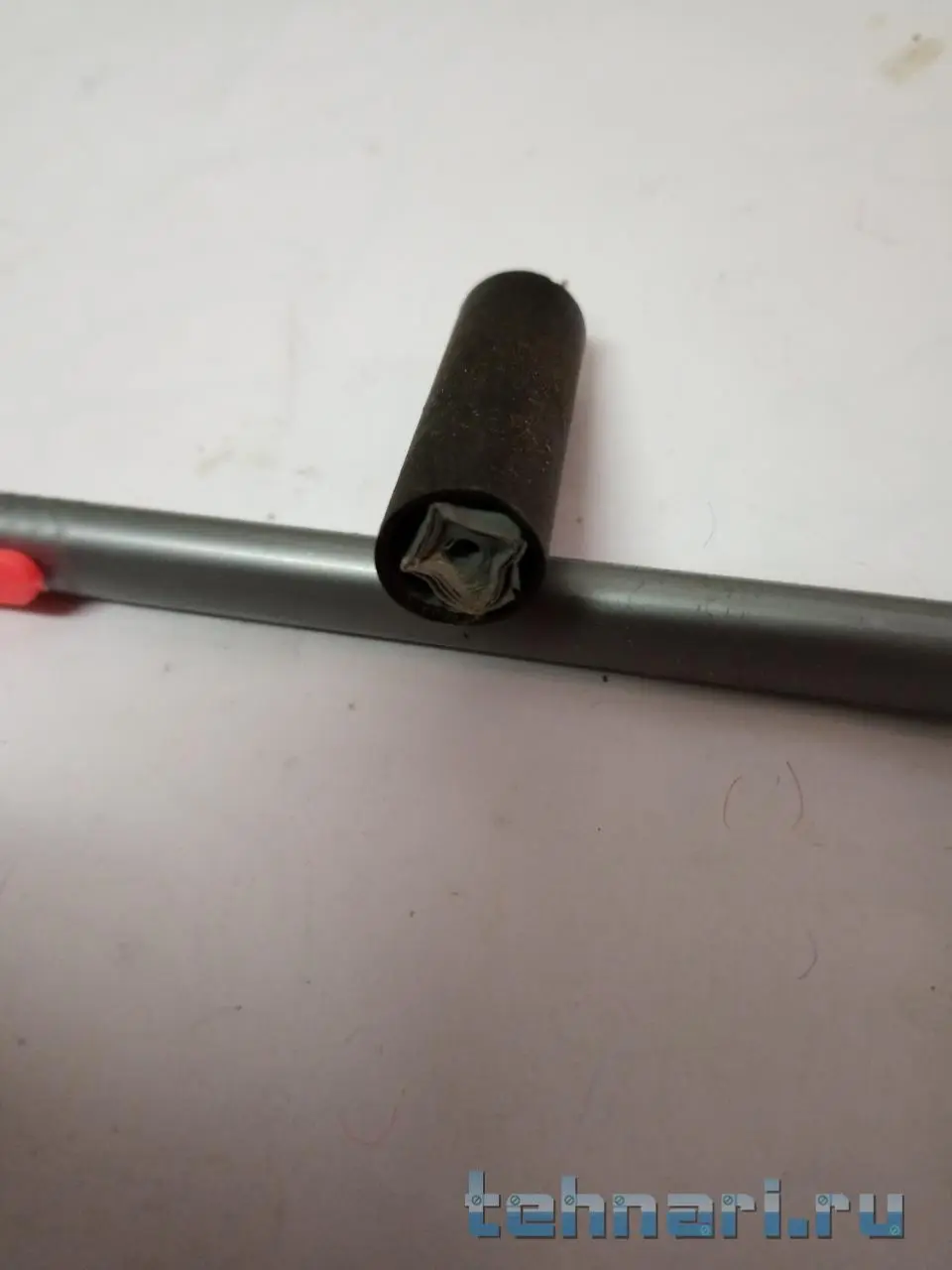

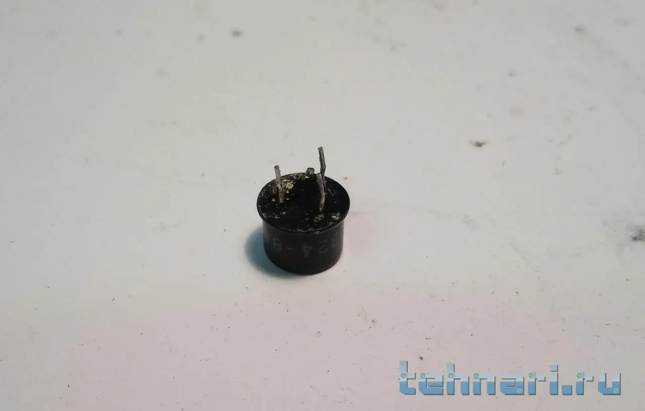

Взорвался составной электролитический конденсатор, фактически это 2 конденсатора с общим минусом в одном корпусе, 50 и 500 мкФ 3 вольта. В старый корпус встроил сборку из 2 современных. Фото 5, 6, 7, 8, 9.

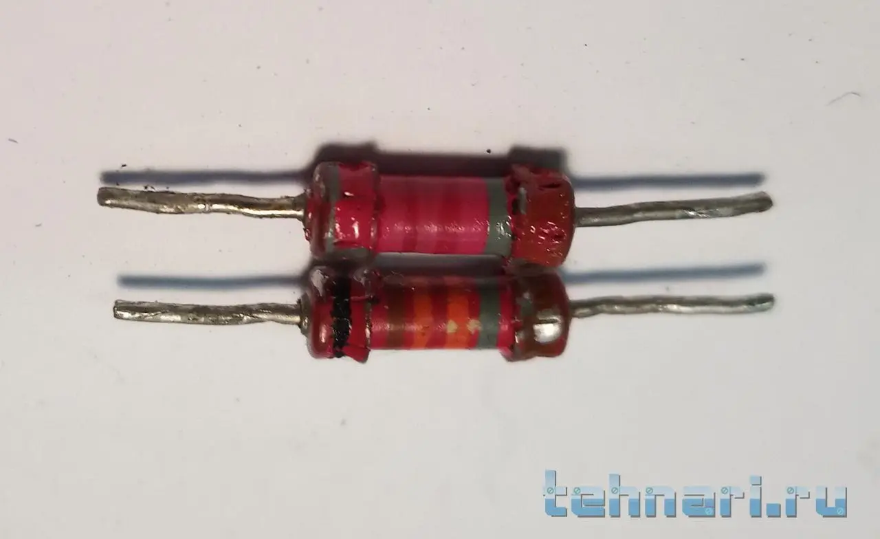

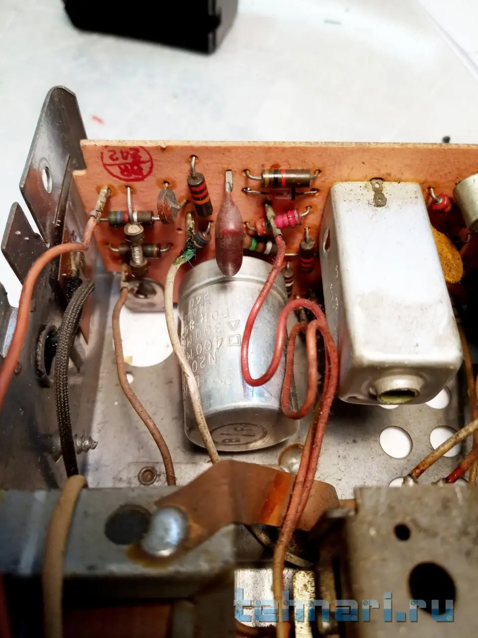

По не ясной причине утратили емкость 2 конденсатора типа советских КТК, первоначально принятые мною за сопротивления, и я даже обращался к участникам форума с просьбой определить номинал, и только после прорисовки схемы стало ясно что это все-таки конденсаторы. Фото 4.

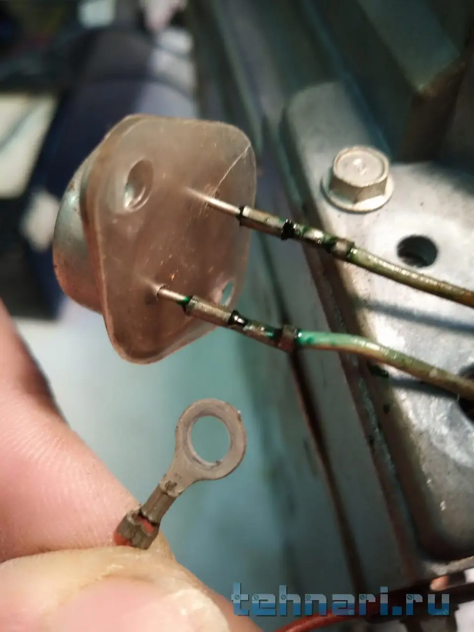

Резиновый изолятор под выходным транзистором УНЧ, это в 1957 году.
Сам УНЧ.

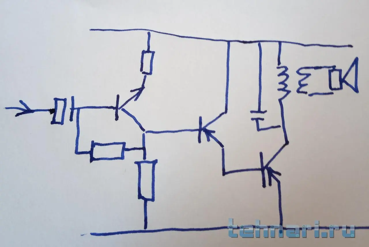

Однотактник на 3 транзисторах ( 3 !)с прямыми связями и выходным трансформатором выходной мощностью 3 Вт. Схема фото 15.

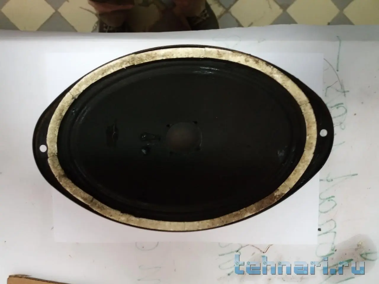

Динамик. Сопротивление обмотки 27 Ом, такое встретил впервые.
Я бы не рекомендовал так делать конденсаторы. Во-первых, у такого конденсатора совершенно непонятная (но очень высокая) паразитная индуктивность и очень высокий ТКЕ. Если очень хочется сохранить аутентичность, можно использовать современные безвыводные конденсаторы, спрятанные внутри корпуса "родных". Резонансную частоту контура придётся подбирать числом витков катушки индуктивности.
В остальном всё просто супер! Плюсанул.
Согласен. Но в диапазоне СВ все это вполне допустимо и подобный конструктив широко применялся в радиоприемниках тех лет, отчего я сюда их и вставил.
Дельно! Однако для меня проблема была бы в восстановлении окраски и маркировки, пошел по более простому пути.
