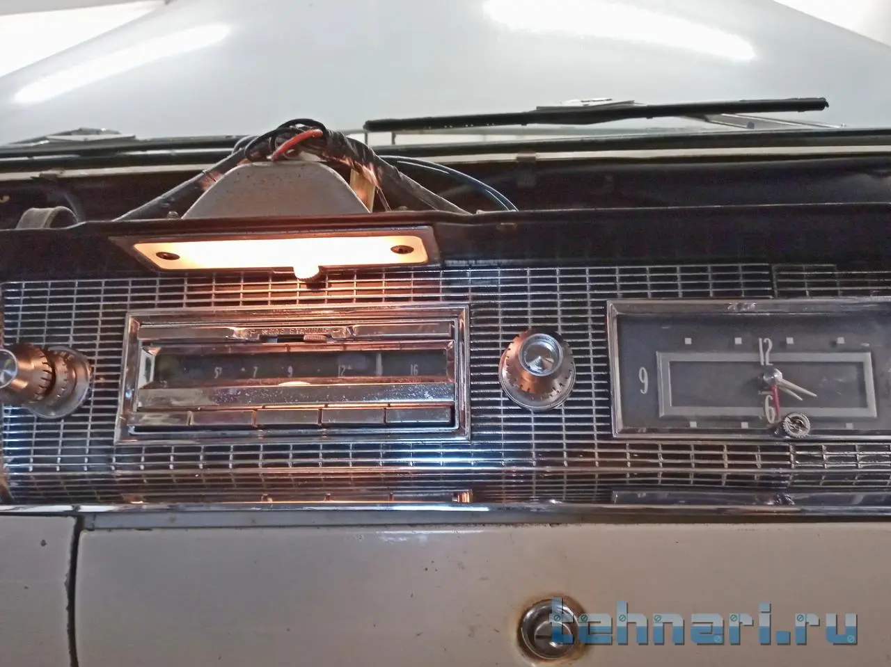

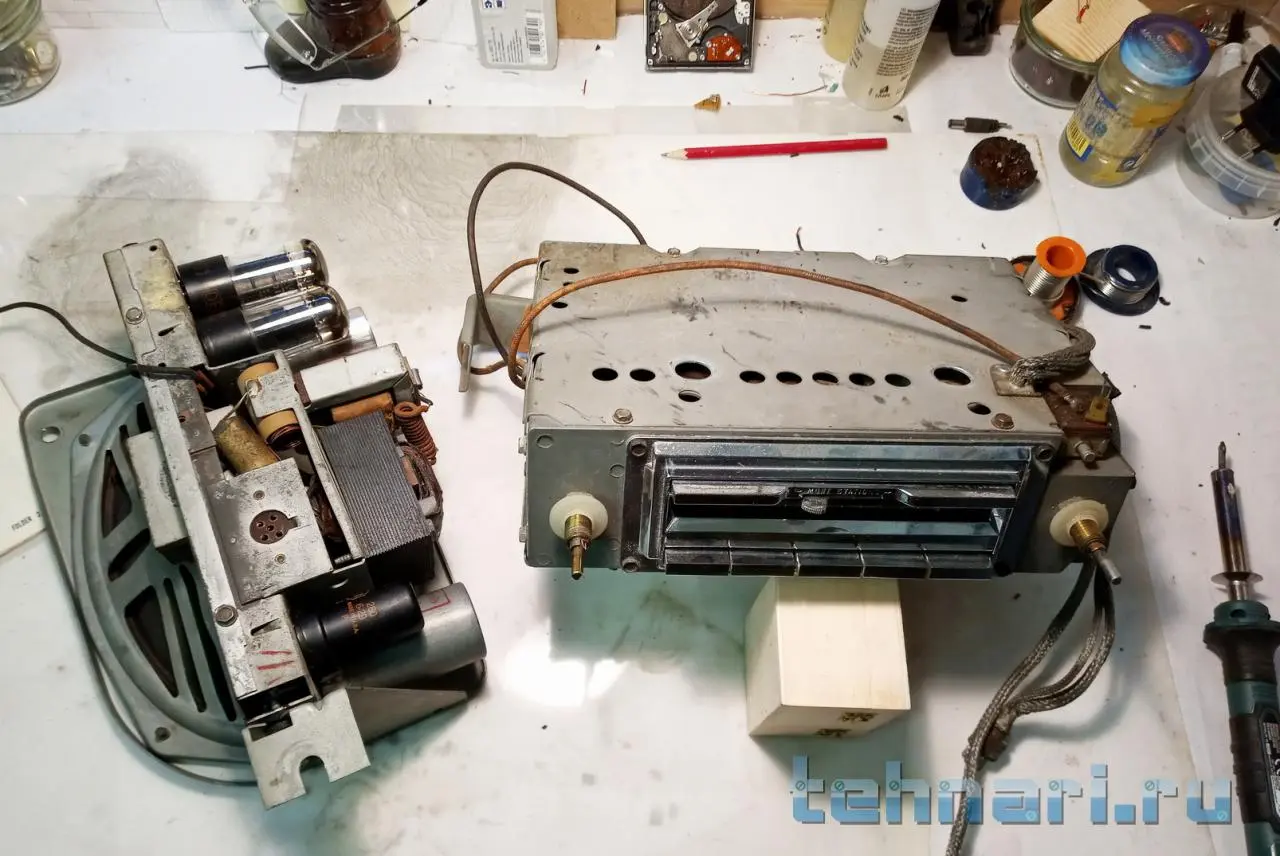

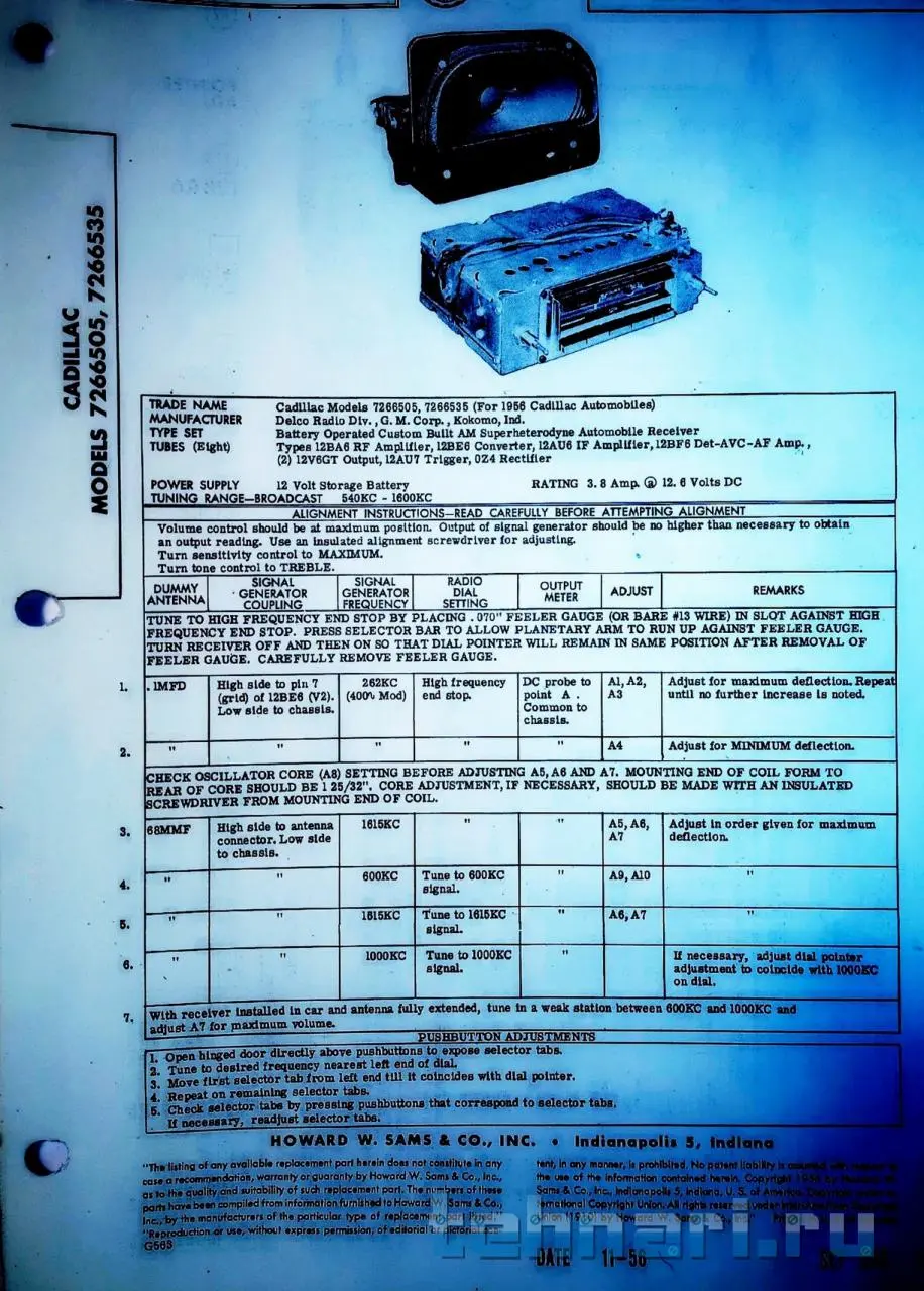

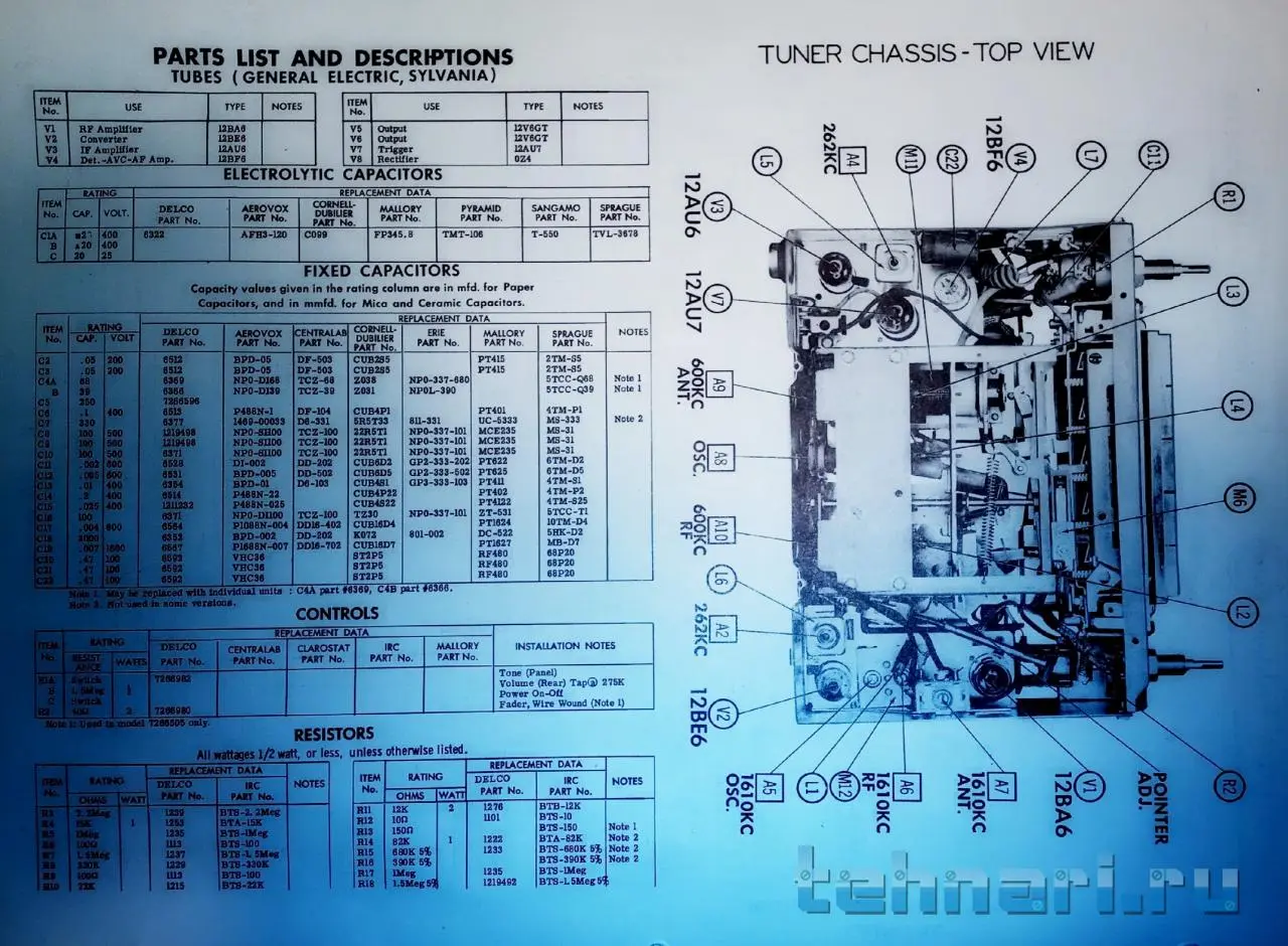

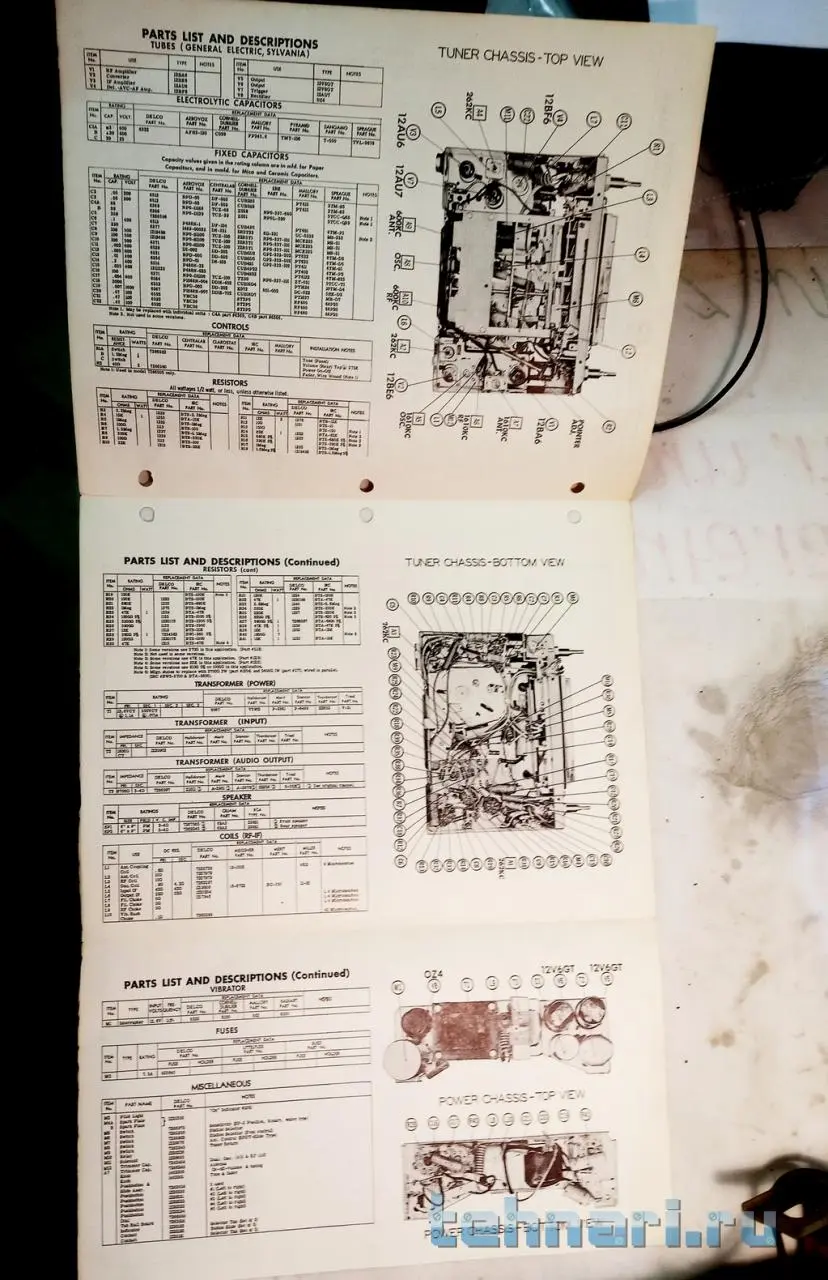

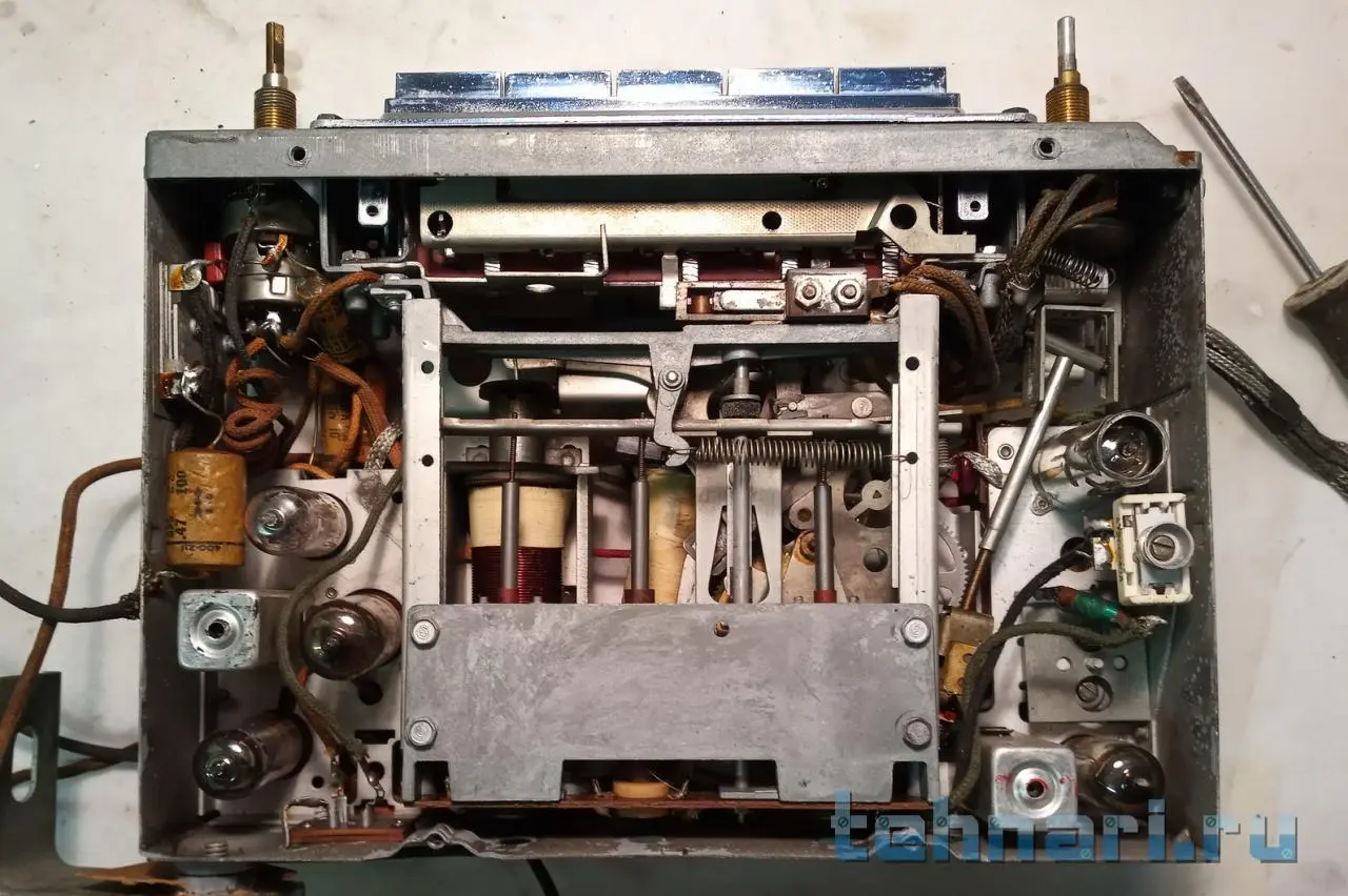

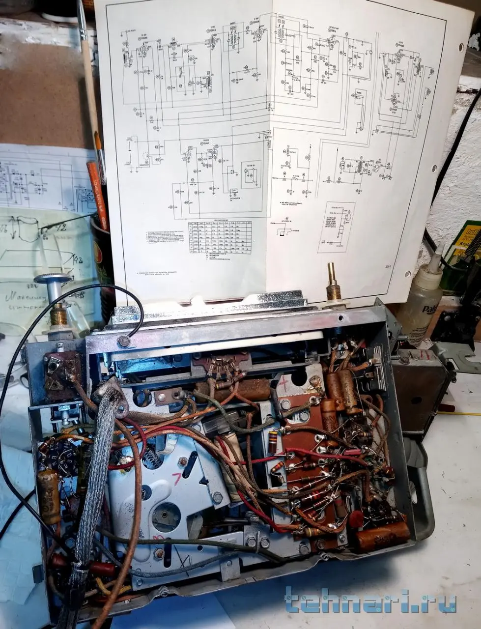

Забыл посмотреть какого года, но определенно конец 50 прошлого века, такой приемник я уже ремонтировал. Средневолновый супергетеродин на 8 пальчиковых лампах и с интересной и удобной функцией: при нажатии ногой на кнопку около педального узла происходит автоматическая перенастройка на следующую станцию. Редкий случай - приемник пришел с полным комплектом документов и удивительно насколько подробно составлено описание, тут тебе схема и принципиальная, и монтажная, и карта напряжений с картой расположения каждой детали. Прямо с̶ч̶а̶с̶т̶л̶и̶в̶ы̶й̶ ̶с̶о̶н̶ ̶В̶е̶р̶ы̶ ̶П̶а̶в̶л̶о̶в̶н̶ы̶! мечта ремонтера!

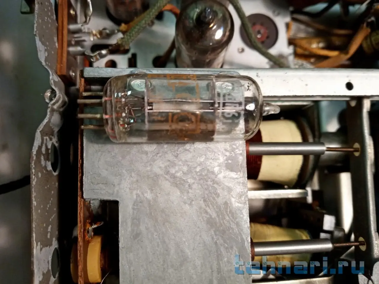

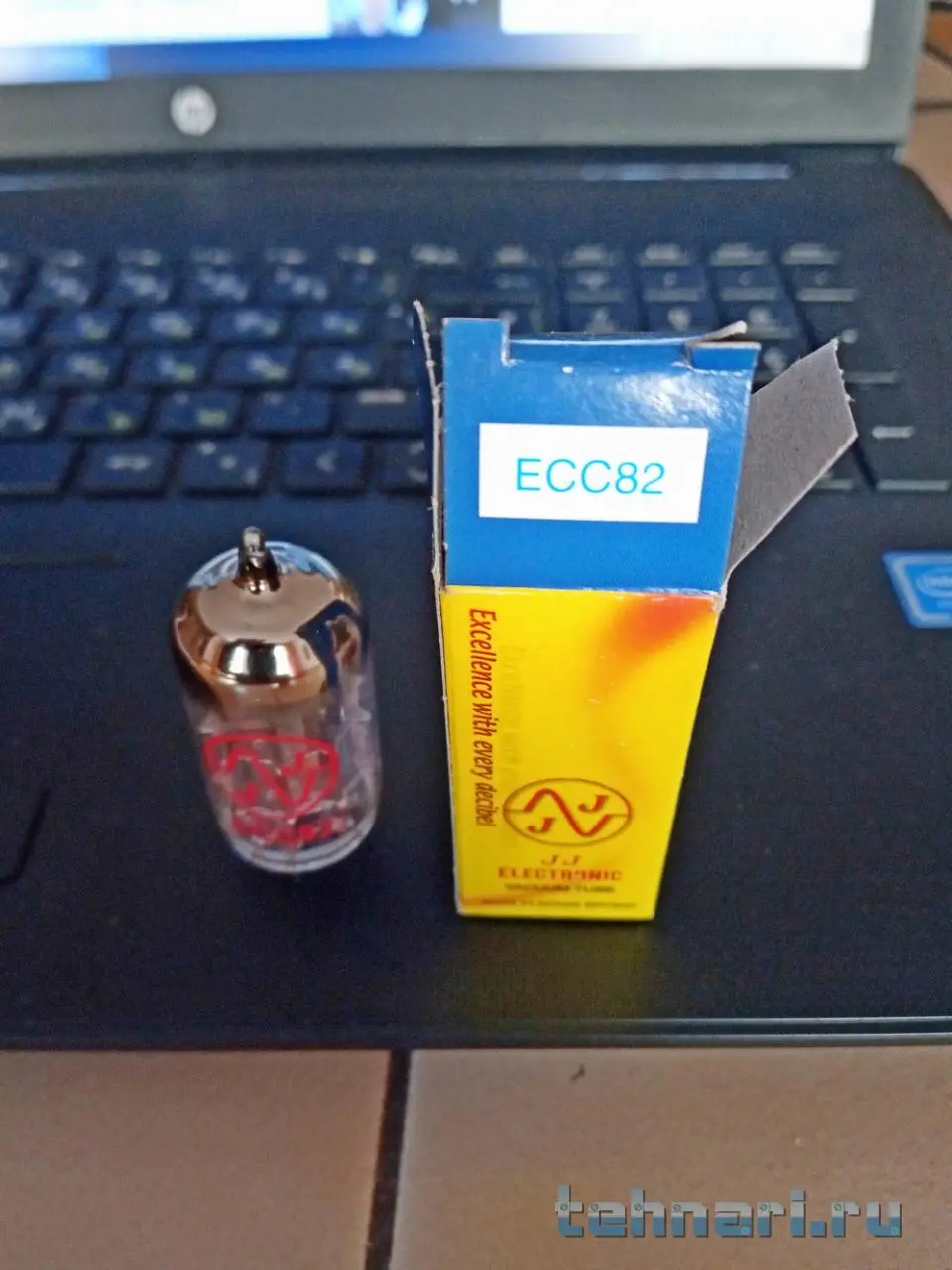

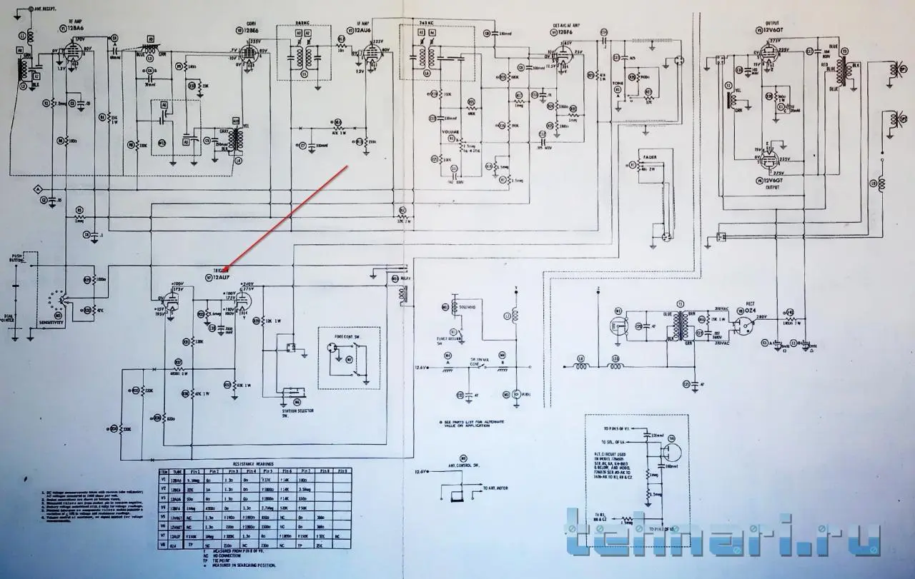

Неисправность заключалась в том, что приемник постоянно находился в состоянии поиска и подозрения пали на лампу 12AU7. Интернет известил что новые оригиналы тех лет на рынке США есть, и много, с гарантией и без, интернет же известил что совсем рядышком со мною, в Словакии, есть небольшой цех, который может по вашему заказу изготовить любую радиолампу любых лет и с высоким качеством. Не думаю что конкретно эту лампу (современная маркировка ЕСС 82) делали по моему заказу, она достаточно известна и популярна и, скорее всего, есть некий запас.
Короче, за 23 евро лампа пришла на 2 день заказа и .., собственно все, приемник заработал, причем великолепно, т.е устойчиво, чисто, громко и с приятным, ламповым тембром. ))
