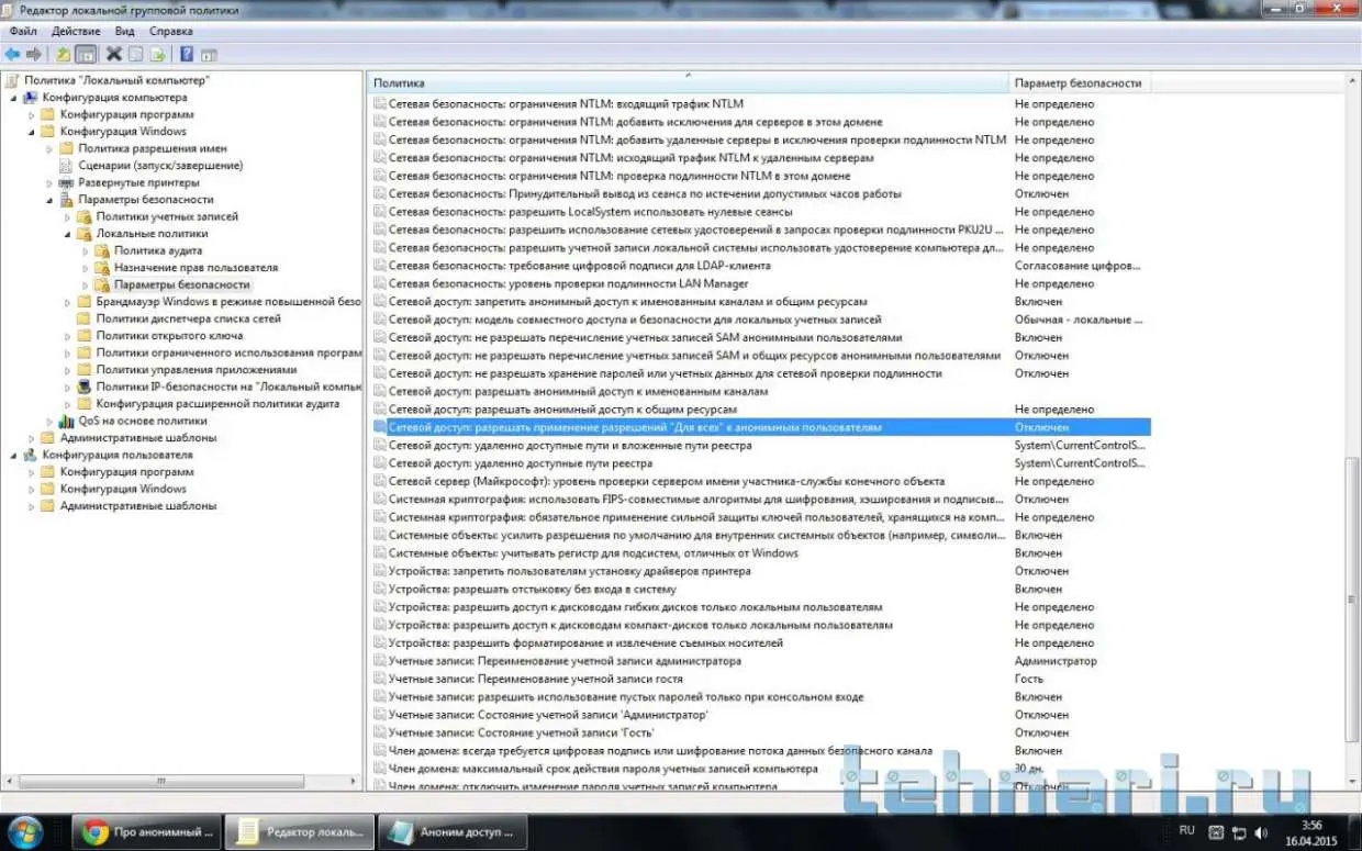

С недавнего времени стал замечать самопроизвольное изменение системного времени и другое. Подозреваю наличие анонимного доступа пользователя. Нашел для Винд 7 следующее "Разрешение анонимного доступа для группы «Все»
Процедура, описанная в данном разделе, относится к Windows 7 и Windows Vista.
Чтобы разрешить анонимный доступ для группы «Все»
Нажмите клавишу Пуск, введите gpedit.msc в поле Начать поиск, а затем нажмите клавишу ВВОД.
В дереве консоли Редактор локальной групповой политики последовательно откройте узлы Конфигурация компьютера, Параметры Windows, Параметры безопасности, Локальные политики, а затем выберите элемент Параметры безопасности.
В области сведений щелкните правой кнопкой мыши элемент Сетевой доступ: разрешать применение разрешений «Для всех» к анонимным пользователям и выберите пункт Свойства.
Чтобы разрешить использование разрешений группы «Все» для анонимных пользователей, щелкните Разрешен.
- Или -
Чтобы запретить использование разрешений группы «Все» для анонимных пользователей, щелкните Отключен.
Нажмите кнопку ОК." Посмотрел свою настройку - сейчас в свойствах стоит
Сетевой доступ:разрешать применение разрешений "Для всех" к анонимным пользователям ОТКЛЮЧЕН
Вопрос это правильно или надо выбрать РАЗРЕШЕН
