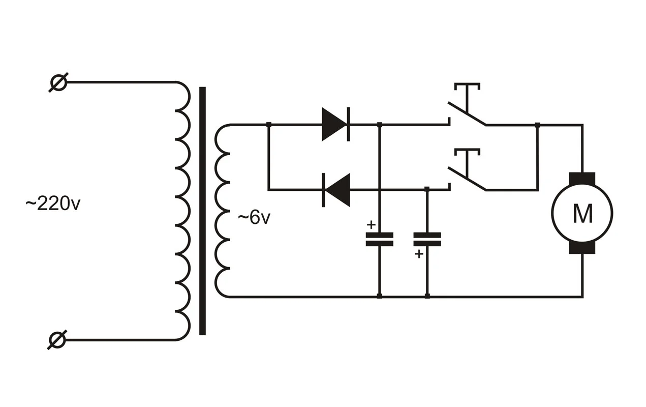

вообщем тема такая - есть электродвигатель, питание, и 2 кнопки.
как сделать так, чтобы при нажатии на одну кнопку двигатель крутил в одну сторону, а при нажатии на вторую кнопку - в другую сторону???

А у тебя кнопки с одной группой контактов? Только на замыкание или переключающие?
эммм.....обычные микрокнопки, без фиксации.
нажал и держишь - идет питание, отпустил - не идет
Два вывода?
Вот так можно сделать. Только есть небольшой нюанс: при нажатии двух кнопок одновременно - получишь короткое замыкание. Можно добавить парочку реле, которые будут блокировать вторую кнопку.

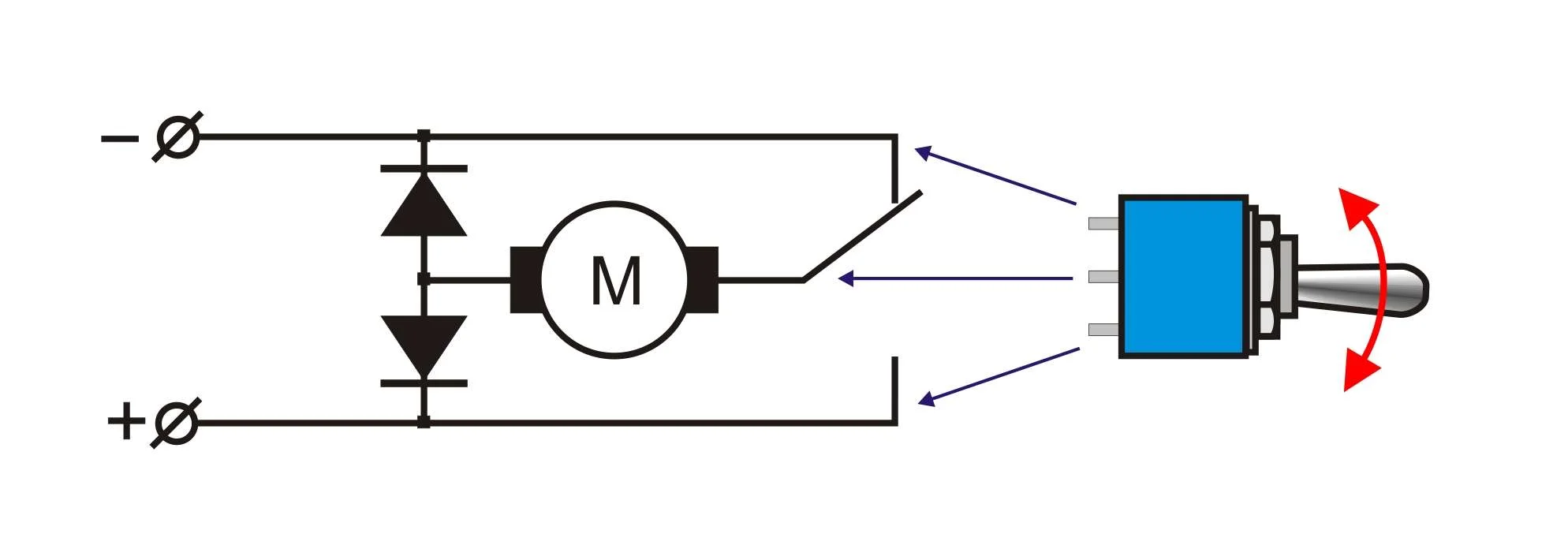

А вообще-то есть тумблеры со средним положением и без фиксации в крайних.
вот на счет тумблеров.
получается на таком тумблере з выхода так?
и я не совсем понимаю как подключить к нему чтобы получилось то что мне нужно....

А у него есть среднее положение?
ну да
у меня вот дома есть такой умблер - фиксируется в 3 положениях - центр и по бокам...но как его сюда использовать?
Сейчас нарисую. А питание откуда берёшь? А то я нарисовал предыдущую схему с питанием от отдельного трансформатора.

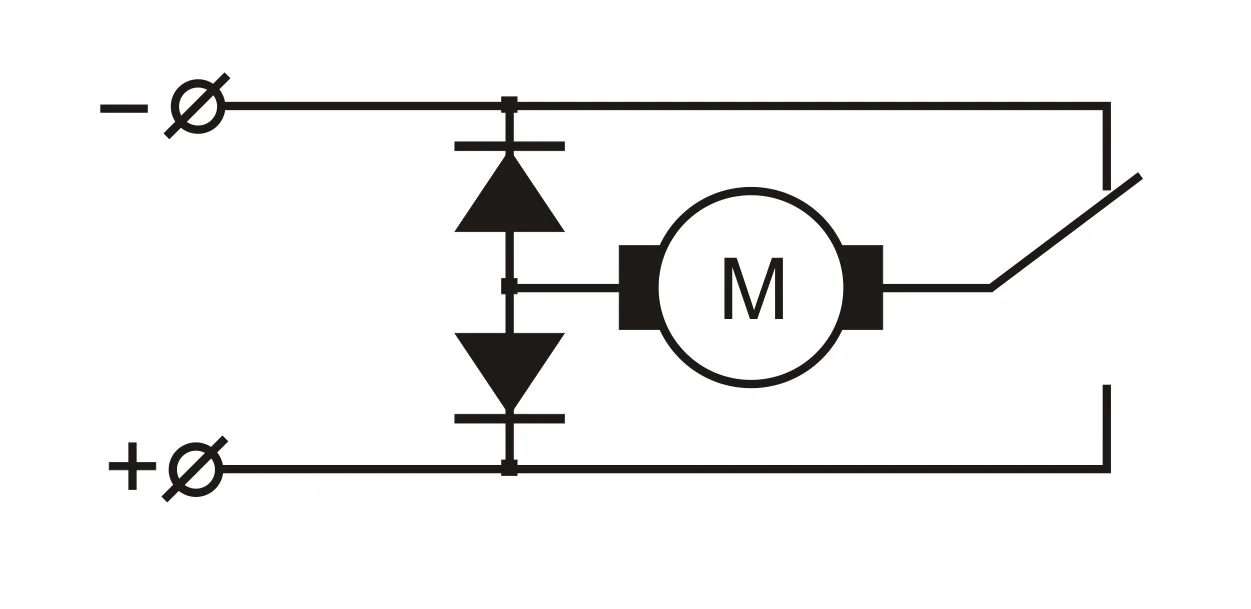

Вот так можно сделать:
    9.7 KB · Просмотры: 76
Ну и как подключить сам тумблер.

Если у тумблера две группы переключающих контактов, то схема упрощается.
