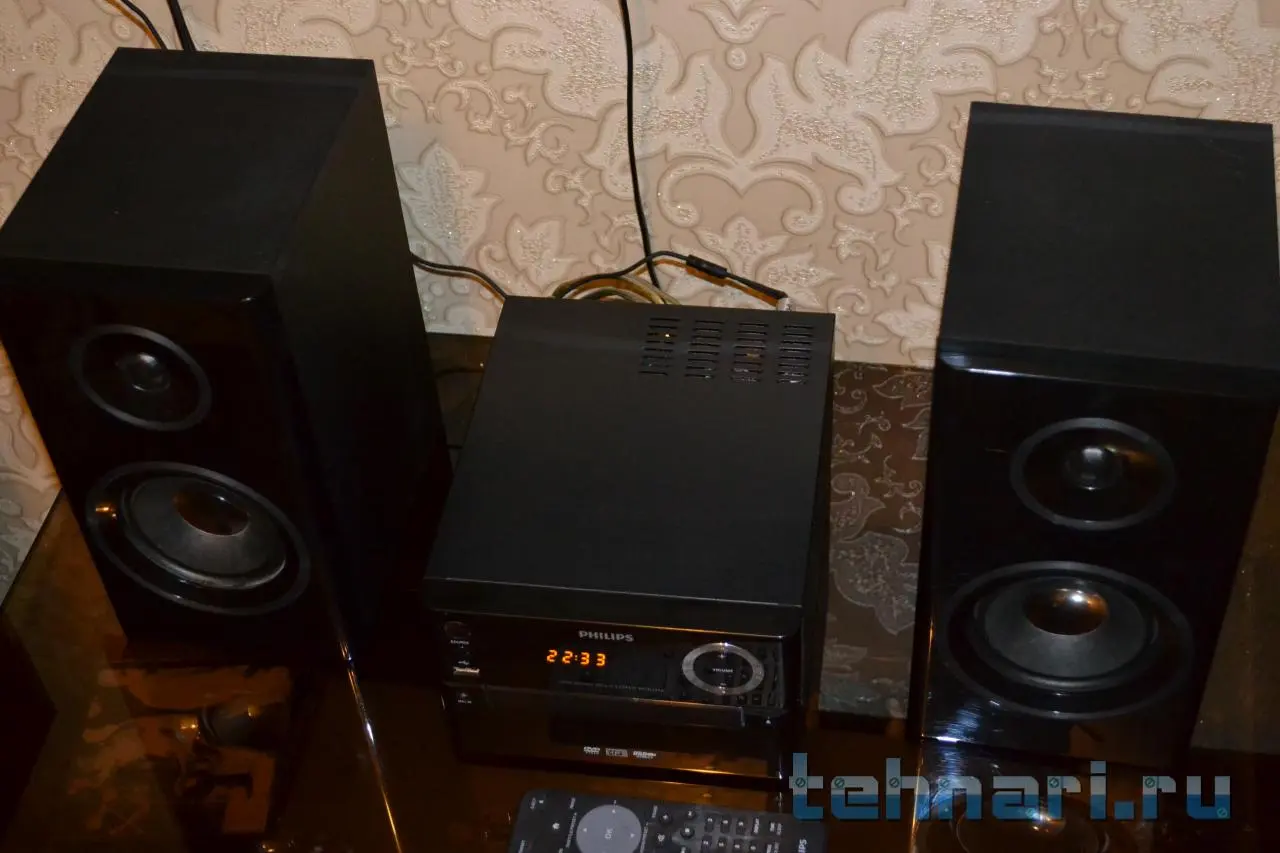

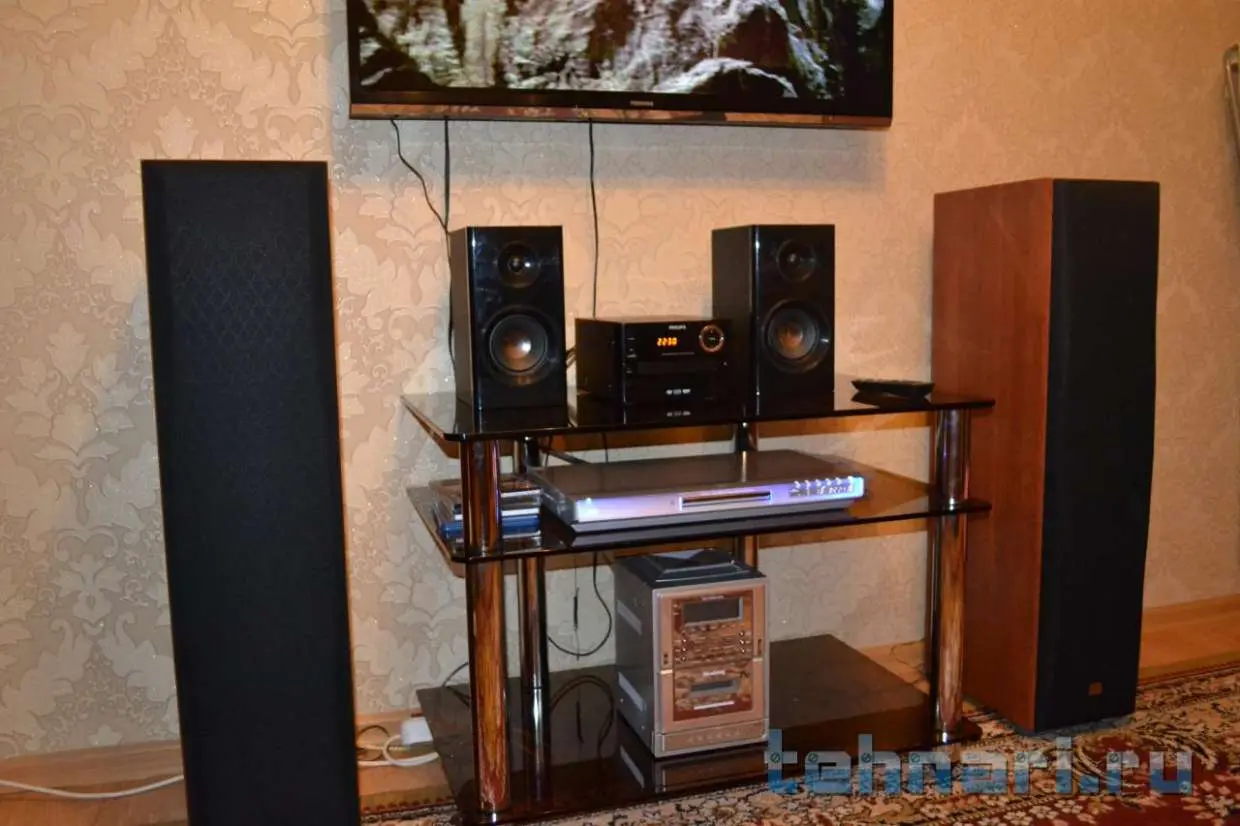

Я себе нашёл вот такую... PHILIPS правда гоняю её с LED-телевизором раскачивает мои JBL E-80... Там тоже мини-джек для наушников имеется. Можно и со SCARTа сигнал снять, но выход на наушники доступнее...
Внизу стойки Эленберг он и работает с филипсовскими мониторами у компьютера.

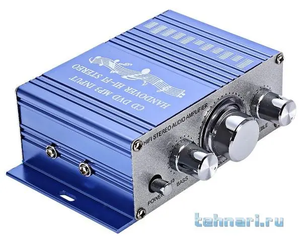

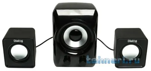

Хотя бы вот такую на самый крайняк) звук хреновый,скажем прямо,но зато совсем недорого,и звуковуха цела)

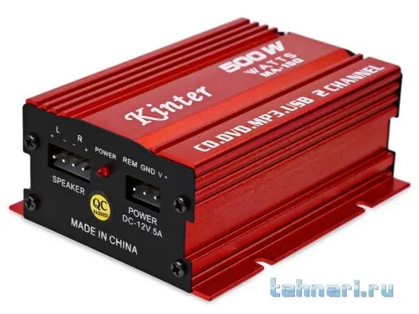

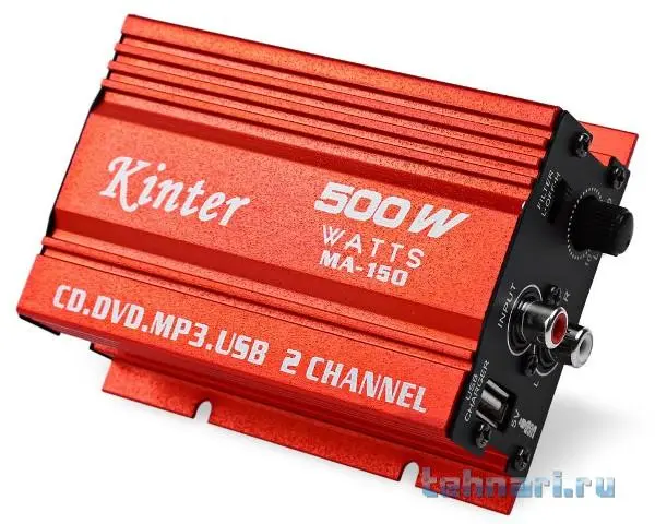

А топикстартеру могу предложить дешёвенькие усилители со всем известного китайского сайта... в 400-700 рублей уложится можно (всё зависит от желаний. Подключить можно к МОLEX-у ИБП системника...

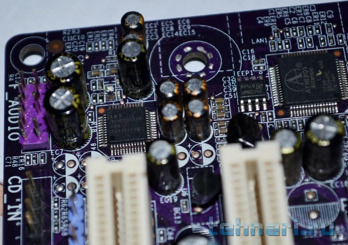

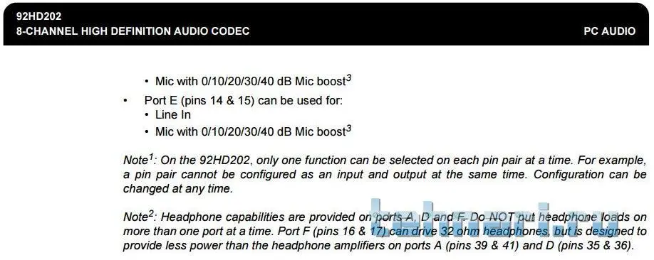

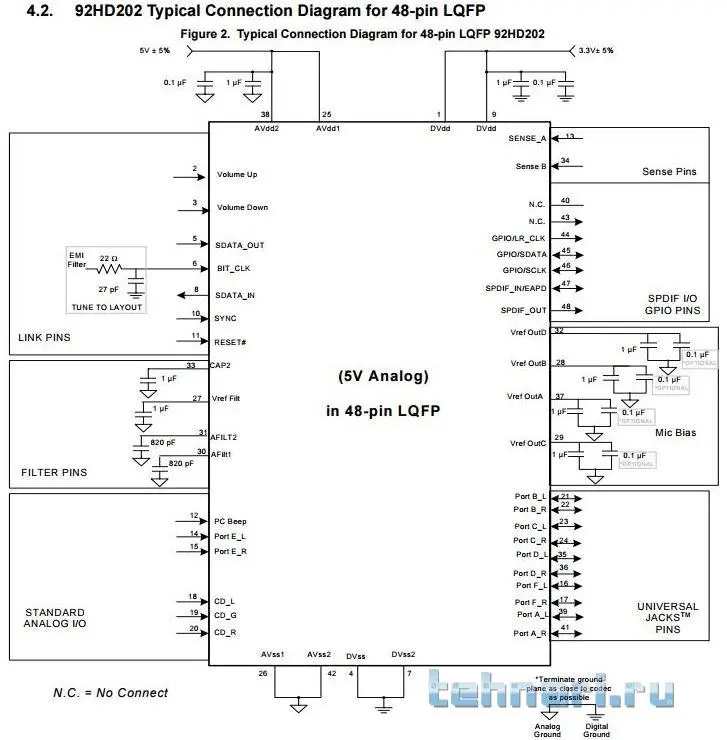

Вот информация для малограмотных. Одна из микрух, 92HD202 (аудио кодек), установленная на материнке имеет данные по даташиту (смотрите фото и скрины). Канал А через электролиты 220 мкФ имеет выход на разъём F-audio. Остальные выходы через "баночки" по 10 мкФ. Поэтому к джеку на передней панели можно подключать наушники. Питание микросхемы +5 В.
Поэтому при подключении АС с сопротивлением 4-8 Ом черевато перегревом данной "плюшечки" и выходом её из строя.
Перевод текста:
"Примечание 2: Возможности для наушников расположены на портах A, D и F. Не кладите на наушники нагрузки на
более одного порта одновременно. Порт F (контакты 16 и 17) может управлять 32 Ом наушники, но предназначен для
обеспечивают меньшую мощность, чем усилители для наушников на порты A (контакты 39 и 41) и D (контакты 35 и 36)."
В дополнение... Канал D как раз на разъёме что стоит материнке (с обратной стороны системного блока).
