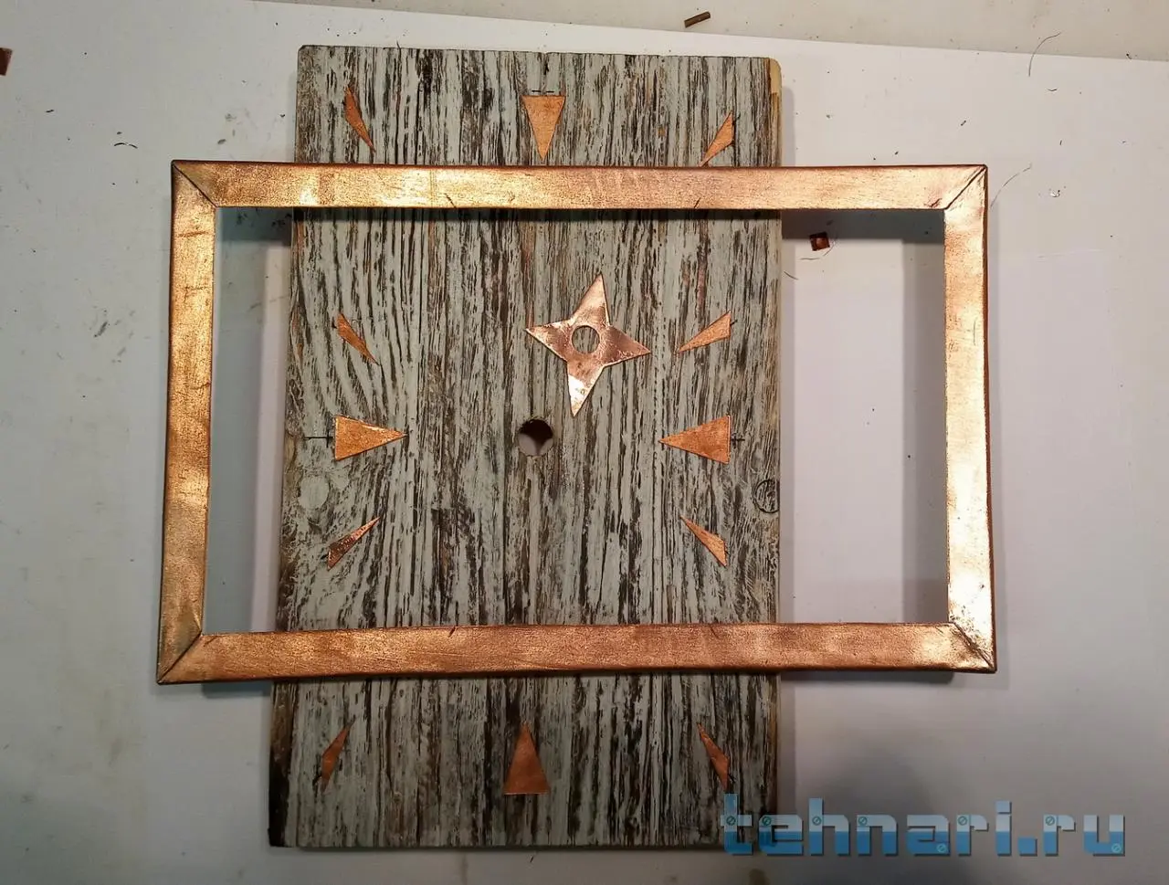

Продолжаю развлекаться, на этот раз вашему просмотру у меня вот такой вариант. К сожалению, тонировка меди не очень удалась, похоже что раствор аммиака слаб и не справился. Аптеки же, в связи с карантином, всякую ерунду не реализуют. ))
Склеенные планки ободрал щеткой, обжег, слегка зачистил грубой (Р 100) наждачкой. Слегка прошелся эмульсией для стен. После окончательной сборки все защитил 5 слоями матового бесцветного автолака. ))
