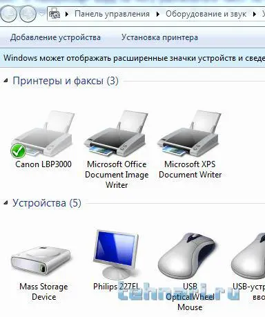

Всем привет. В майкросифт ворд не могу распечатать текст на принтере. При попытке распечатать вылезает окошко "печать",дальше нажимаю "Ок" и вылезает окно "Сохранить файл как" и где "тип файла" предлогает сохранить в формате xps.Других вариантов нет.Можно ли как то это исправить и распечатать текст?
Принтер то вообще подключен? Когда выбираешь печать посмотри чтоб именно на твой печать уходила из списка.
Откройте закладку "Принтеры" и посмотрите какой принтер является основным по умолчанию. Бывает так, что выставляют виртуальный принтер который при отправке текста на печать закручивает его в файл и кидает на жесткий диск компьютера.
Вот посмотрите фото как у меня выглядит такая закладка, там один принтер который печатает и два виртуальных.
Все верно, ваша печать уходит на Microsoft XPS Document printer. Либо выбирайте принтер вручную, либо ставьте нужный по умолчанию, как сказал rusindeiro.
Принтер может быть вообще не установлен (драйвера), не подключён или неисправен.
