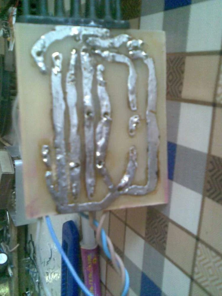

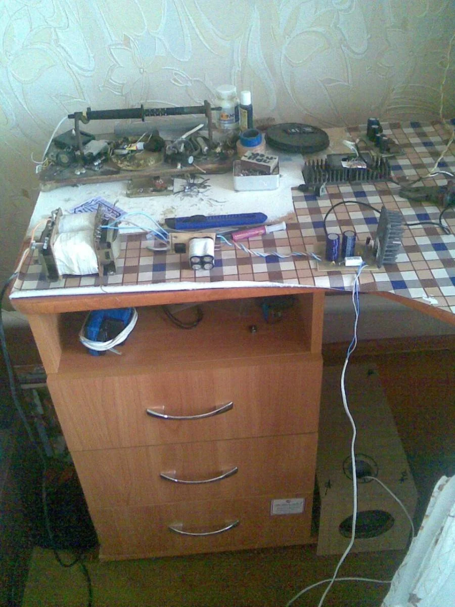

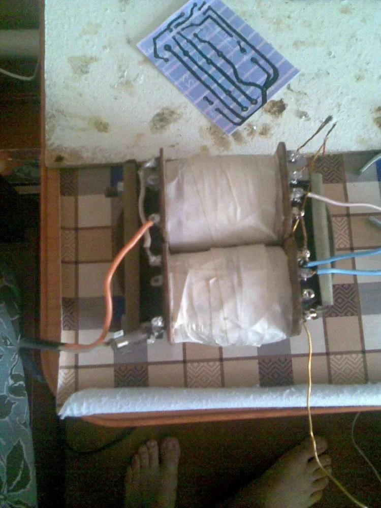

вот собрал уже 4тую ТДА2050 тока щас уже для себя:tehnari_ru_159:
но че то когда подключил......
микруха греется как будто работает в полную мощь,а в динамике еле еле слышно...........вот фото видео что может быть???
сам ссылаюсь но то что микруха бракованная(((
потому что уже 3таких схемы от этого же трансформатора и птаты БП проверку прошли и раболи как пологается,а вот эта чет не хочет((
схема отсюда Электроника это просто! - TDA-2050

Вы конечно не обижайтесь но первое фото просто ужас
дк лаком для ногтей дорожки рисовал......но не одна дорожка не коротит,проверял,смотрел и все такое,дорожки не коротят..........
может реально МС бракованная?или перегрел при пайке???такое возможно?

По фото не могу определить, есть ли резисторы. Может один некачественный попался, проверь.
если была бы микра бракованная ты бы вообще ничего не слышал и была она холодная, а не грелась) ищи косяки в монтаже) может где то резистор не правильно впаял или еще что то
резики стоят 2 на 22кОм и оди на 680 Ом...
и вот этот большой 2.2 Ома на 5ватт
да неее резюки по схеме впаивал
возможно ли что перегрел при пайке?а то во время пайки она была без радиатора
подожди!!! а где пленка??? почему ты не впаял? по схеме же есть 100пф, 4,7пф, 2 по 220! и у тя заместь пленки, керамика впаянна. Может оно так и должно быть, просто я смотрел по той ссылки что ты дал
ну я керамику ставил и в те 3уся,короче 100% я микру при пайке перегрел(
керамика плохое решение)
зато дешовая и маленькая)))да и не заметны эти искажения между керакмикой и пленкой я разницы не чувствую
а пленка дорогая? она же стоит сущии копейки) а тебе размеры играют какую-то роль??
опа вот че еще выявил тока что,короче на ноуте выставляю на полную и подаю на усилитель,в дине еле еле слышно,и если просто буз уся сразу на дин то звук той же громкости что и после уся........
короч я микру точно перегрел(
