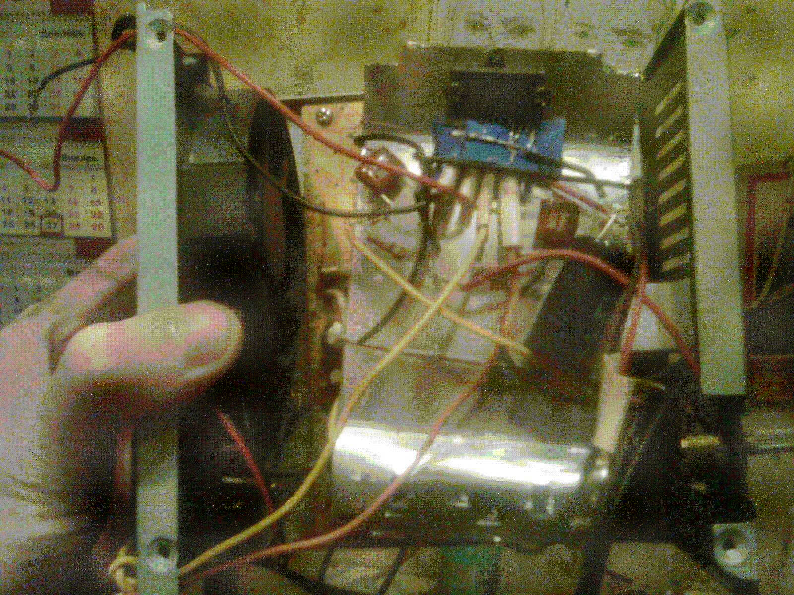

спрошу по другому-как этот свист скажется на звучании? на слух можно определить усь со свистом и без? большая ли разница?
Признаки возбуждения на ВЧ: МС греется; повышенный ток потребления без входного сигнала; искажение звука; шум в динах.
Возбуд разного характера - бывает возникающий и угасающий, который начинается при определённой частоте сигнала и его амплитуде.
