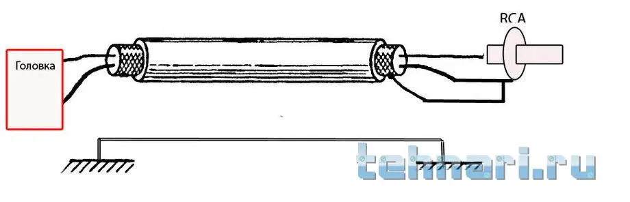

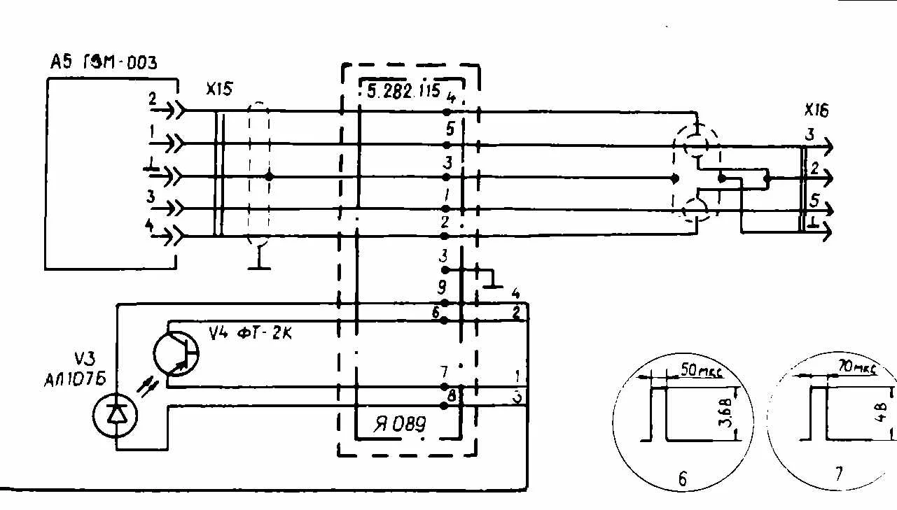

Всем доброго здравия уважаемые форумчане.Проблема в том,что в вертушке отсутствует родной шнур.Пытался поставить другой,но идёт сильный фон.Дело в том,что родной имеет двойной экран,т.е.каждый провод идёт в собственной оплётке,а сверху ещё дополнительный экран.У меня такого шнура нет,что можно сделать в данной ситуации(что бы убрать фон)?Схема прилагаеться.

Сделать можно шнур такой, фон может идтм из-за плохого контакта или не правильной распайки, укоротить его наконец-то
Общий экран делается легко. В конце концов можно снять оплетку с кабеля для камеры наружного наблюдения - там ленточная фольга и многожильная вкладка.
На крайняк - действительно укоротить и соединять так, чтобы поменьше было приближения к сетевым шнурам.

Возможен и несколько "неожиданный вариант". У меня "тройка ЭП-УП-УМ Эстония 010. Входы звукоснимателя очень чувствительны, но не только в этом дело. Очень "чуткий" тонарм, достаточно дотронуться пальцем до включенного ЭПУ и это слышно. Реагирует на шаги в комнате, на любой звук и фон. А провод (родной) очень короткий и общий экран сделать не трудно.

Во проблема! Берётся микрофонный шнурок ( витая пара в экране ), и спокойно себе подключаешь . И не будет никакого фона. Балансное включение.
