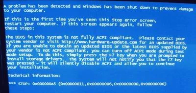

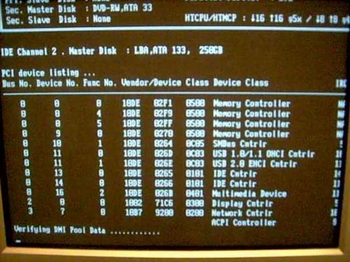

Вот собственно проблема: При включении компьютера, все вроде бы как загружается, на Рисунке 1 изображение этого процесса, заметьте внизу экрана надпись Vurlfying DMI Pool Data ………. Она то появляется, при включении то нет. :confused: В случае ее появления, Виндоус загружается отлично, без всяких сбоев. Когда же она не появляется, после, становится пустой черный экран, спустя минуты 2-3 появляется вот такая ошибка (Рисунок 2). Иной раз при включении компа, просто гадаешь появится эта надпись или придется перезагружать, вместо того чтобы включить и сходить налить горячего чаю :) Знающие люди, объясните пожалуйста в чем причина и решение данной проблемы. За ранее огромное спасибо.

Возможно, где-то плохой электрический контакт или излом шлейфа. Попробуйте отсоединить и подсоединить шлейф и питание или заменить шлейф.
попробуй настройки биос сбросить на заводские
Разбирал недавно полностью системник, все от пыли чистил. Все собрал, ничего не изменилось.
Можно вытащить батарейку из мат.платы или войти в БИОС и сбросить на дефолтную конфигурацию(Load setup defolts)
Глупый может вопрос, но вся информация на компе останется?))
И да кстате, иногда время сбивается на компьютере, не так часто, но раз в 2 недели точно
поменяй батарейку биос,могут и из за этого проблемы быть.
Все перевткнул заного, батарейку достал вставил. Такая же проблема :( Что делать, есть конкретные предложения?
Причиной появления данного сообщения(STOP: 0x000000A5) являются постоянные сбои в ACPI BIOS. Тут есть два варинта:
Вариант 1 - попробовать отключить ACPI в биосе(как я помню, на старых матерях ACPI включался/отключался в разделе Power Management).
Вариант 2 - Открой Диспетчер устройств, и обнови драйвер для ACPI PC — замени его на Стандартный компьютер.
Хотя, такой фокус может и не получиться и проблема останется.
Всмысле достал вставил? Надо новую купить и поставить. А пока можешь вообще без батарейки включить. Просто в биосе все дефолтные параметры будут(либо загрузится, либо нет, среднего не дано).
