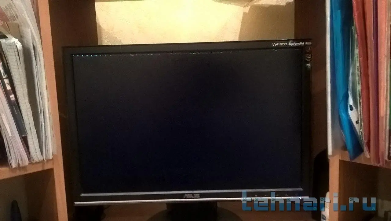

Проблема при включении компьютера
3.webp[/ATTACH]

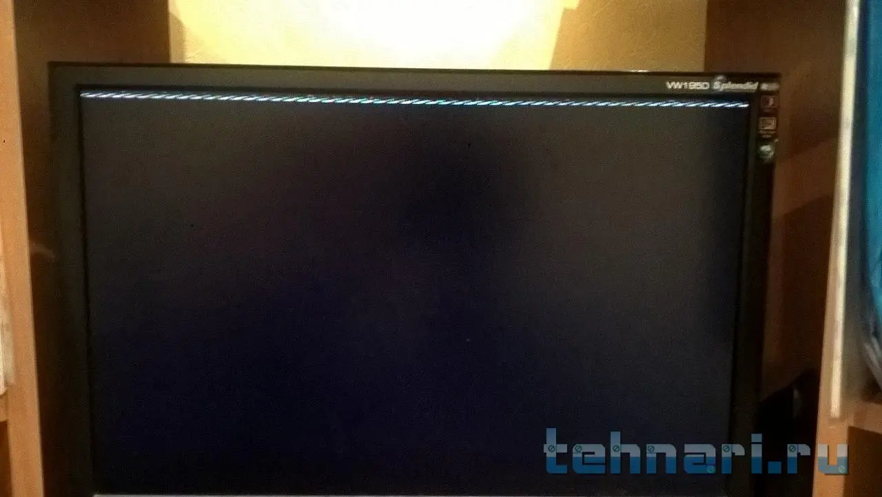

При включении компьютера и загрузки Windows 7 Появляется черный экран
С множеством типа тире в верхней части Где-то читал что возможно это проблемы с жестким диском. Что делать? Помогите пожалуйста. Заранее спасибо
Вот что бы я сделала с самого начала...
Сначала я бы попробовала загрузиться в БИОС. Если изображение появится, то надо смотреть, что с жёстким диском. Если такие же чёрточки, скорее всего виновата видеокарта (или монитор)...
Если с БИОСом всё в порядке, можно сначала попробовать загрузиться в безопасном режиме.
Потом я, как правило, загружаюсь с liveCD и проверяю жёсткий диск и, при возможности, пытаюсь его восстановить...
Жесткий диск не при чем. Монитор подключи другой если так же то видеокарту проверь
