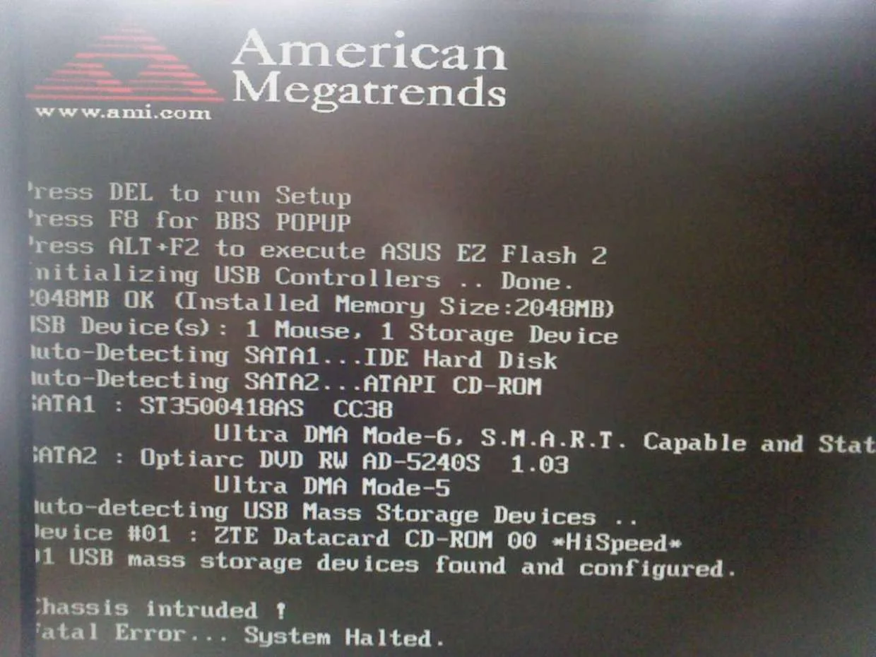

Почему так пишет? Я на F2 нажимаю и он включается и время после этого сбивается. Иногда нормально включается.
    76.1 KB · Просмотры: 1,197

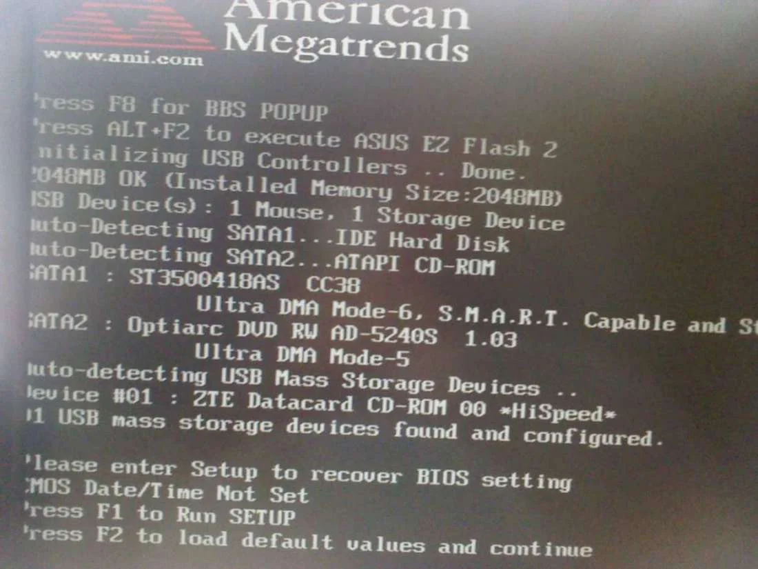

А иногда так. И ничего не нажимается, надо только комп перезагрузить тогда нормально.
    98.8 KB · Просмотры: 653
Батарейку менял?
Настройки биос сбиваются, когда сдыхает батарейка... CR2032, "таблетка" на материнской плате, в любом газетном киоске рублей 20...
