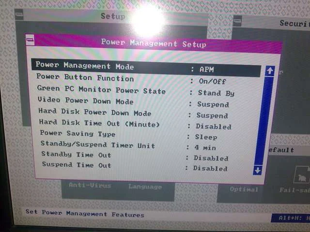

Принес для души старую двухслотовую плату SuperMicro P6DBE, построенную на чипсете 443BX.
После установки ОС Windows 2003 standard обнаружил, что в диспетчере устройств компьютер значится как "Многопроцессорный компьютер с MPS". Встало не то ядро, которое хотелось бы. Полез в BIOS.
Единственное упоминание ACPI в биос это ACPI control register.
По идее в пункте Power Management Mode должны быть варианты APM, ACPI и Disabled, как говорится в инструкции к плате, но там только APM и Disabled.
Версия БИОС самая последняя. Плюс я её перепрошил для верности.
Уточню, что во всех спецификациях данной платы, даже на официальном сайте производителя, утверждается, что ACPI есть.
