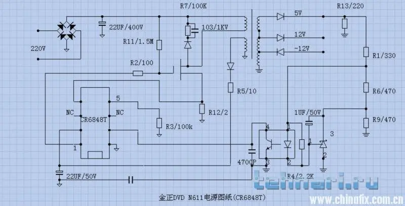

Здравствуйте! Проблема состоит в следующем-при подключение адаптера к сети под нагрузкой TV LEADSTAR LD-1250DG не происходит запуска,но когда касаешься отверткой,чем нибудь металлическим,любой точки на высоковольтной части схемы,происходит запуск адаптера,касаясь пальцем результат отрицательный. Не контакт деталей,окисление ножек и т.д. проверил контакты есть,в чём дело не пойму,прошу помощи.Заранее благодарен.Если кто знает где можно скачать схема буду так же благодарен.
Переносной теле приёмник с DVD- LEADSTAR LD-1250DG,блок питания(адаптер)-HK-008S(DC+13.5V/3.0A).микросхема-Chip-Reil CR6848T
конденсатор 33 mfx400v.

Ещё есть транзистор без номинала(по размеру КТ805)
проблема с адаптером НК-008
Здравствуйте! Имею три таких БП с этой проблемой. Замена деталей обвязки МКС6848 результата не дала.При включенном но не запущенном БП напряжение на2-й ноге МКС 16,5v что соотв.даташиту.(тестер подключался при выкл. БП).При касании любой точки платы метал.предметом или нескольких раз вкл/выкл -БП запускается! Вот такая у нас с Вами общая проблема.Надеюсь что кто то из форума решит китайскую проблему.
такая же проблема. Вероятно сам шим. Замены под рукой не нашлось, решил попробовать методом тыка. припаял конденсатор 0.033мкф 630в. от переменки 220 на диод и электролит питания шима. все заработало.
не заработало ни на одном блоке.Неужели мы слабаки что не можем побороть этого (китайца)!!!
Етот проблем с китайского шима. Ставим LD7550 и все в полет.
