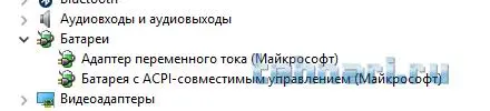

А что если обновить драйвера. Удалив старые.

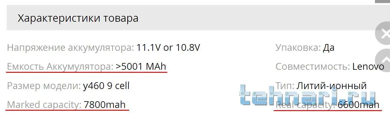

разряжается равномерно до 10% и выключает ноутбук полностью.,ровно через час.А почему не показывает новый аккумулятор с 5200ма, а тестирует как бы старый с 4400ма. Или Китай наклеил для профанов наклейку с данными аккумулятора.
Многие продавцы чуть ниже красочной картинки с непомерной ёмкостью честно пишут рядом с заявленной ёмкостью реальную:
да хрен с ним . я еще с пенсии куплю другой (може такой же).прислали мне его с рыбинска.чек потерял .так что,помучаю немного и на разборку к первому.
