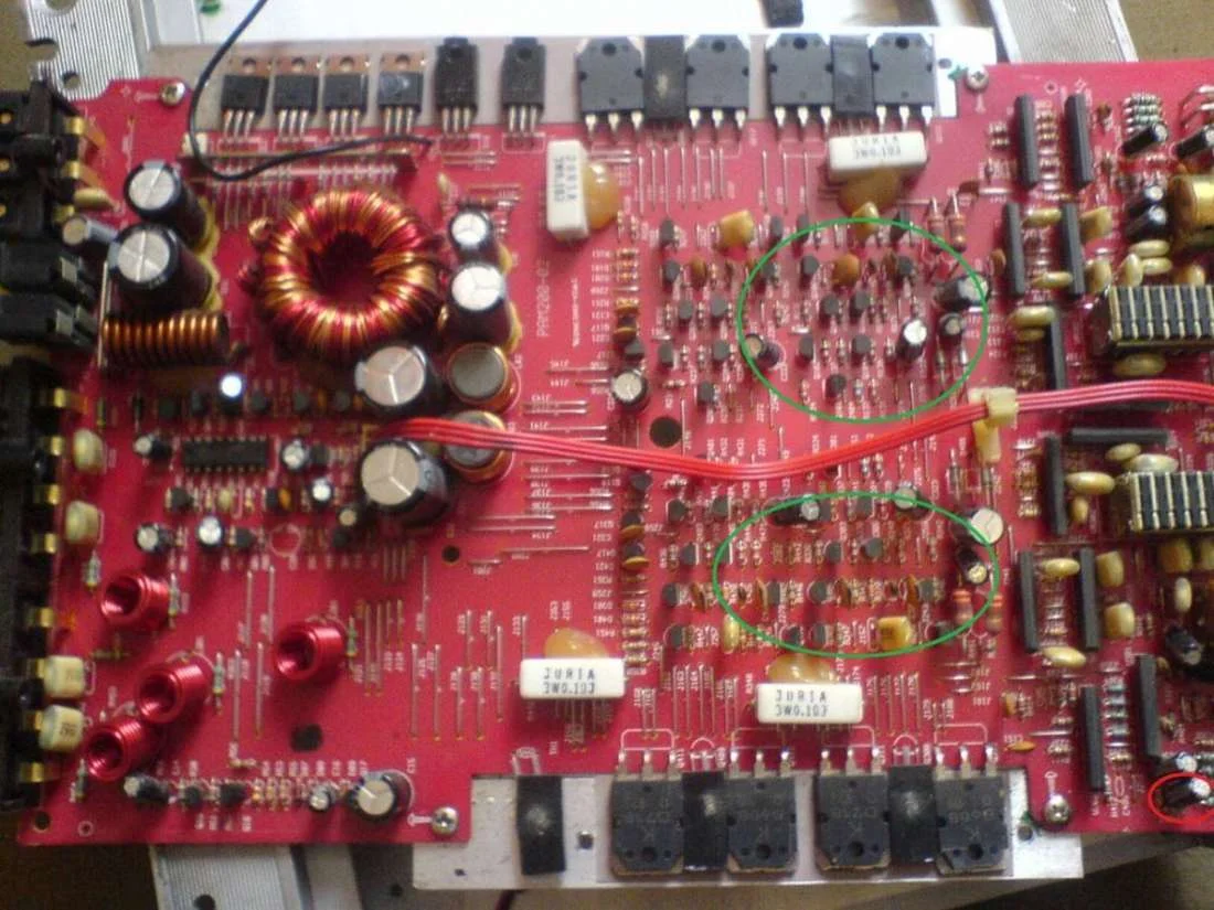

Имеем:Усилитель Menace PA-S450 400watt 4 канала или 2 мостами
Напряжение примерно 12В. но производитель пишет еще "input voltage: low-level....2-4В, high level 2-10В"
Больше о нем ни чего не знаю. Приобретен б\у у знакомого, у него такое тоже как то было-как говорил, но прошло; я год с ним откатался потом такое, год пролежал дома вот теперь интересно что с ним...
В нем такая проблема: при включении загораеся диод что питание поступило, но он тут же выключается и т.д. влючится выключится, что может быть? Защита?

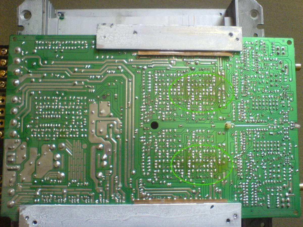

Смое интересное что визуально все гуд) Единственное что не в тему это тепловые пятна на плате отмечено зеленым, а красным кондер 50В 2.2 мКф(ногу нечаянно оторвал), его каким кондюком можно на время тестов заменить, т.к. не купить пока... Самое похожее что нашел дома это 50В 1 мКф их штук 6 но б\у, есть и меньше напряжением но побаиваюсь...
P.S. Плиз..Не ругайтесь если что не так, впервой с электроникой, но начинать с простого не стал, тем более пациент уже готов к опирации))

с какой частотой мигает иникатор?
конденсаторы если менять надо:
либо на такие же либо на большие, но не в коем случае не на оборот
Если есть мультиметр и тестер, советую проверить выходные транзисторы на КЗ.

Так вспомню, примерно плавно за секунду загорается+ щелчек динамика(т.е. как бы питание поступило), потом так же тухнет, и так по кругу
Demonik понимаю но что есть, есть такого же типоразмера кондюки на 16В по 10 и 470 мКф на 25В по 10 и 100 мКф, другого напряжения нет:tehnari_ru_121:
Various сегодня принес мультиметр к счастью:tehnari_ru_942: как прозванивать транзисторы, и плиз какое положение на мультиметре(он обычный китайский DT832) инструкцию от мульта утерял, в нете есть, но так как принес недавно, еще не смотрел, так как я практик не люблю мурзилки читать, просто по простяцки обьясните и все:tehnari_ru_942: Думаю по вопросам ответил вполне разъясненно, если нет поправьте!! Спасибо!:tehnari_ru_235:
в положение на проверку диодов, черный щуп на центральную ногу транзистора, красным по другим ногам, у больших транзисторов значение а раене 570 должно быть, значение 001-003 - это кз, под замену
Various спасибо!! Тоесть прозвонить те которые на теплоотводах так? и те которые обведены?
для начала на теплоотводах, потом остальные
похоже что преобразователь не может запуститься...я бы начал с его проверки если вы говорите была такая проблема и исчезла потом...получается что мощник живой (еслиб транзистор был дохый то он ни как не заработал бы)...а вот преобразователь запросто может глючить из за какого нибудь конденсатора
Так пока не прозванивал, покапался, в мышке нашел такой же кондер как сломал 50В 2.2 мКф но размером меньше раза в два, такой на пробу можно паять?
размер не важен важно параметры и когда будете ставить соблюдайте полярность
