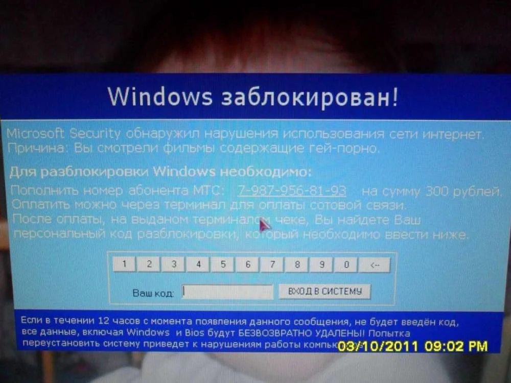

Лазил в инете и вдруг вылезло ОНО баннер.
А самое интересное в нем написано, что я лазил по гей-порно, Вроде никогда геями не интересовался и тут на тебе.
Ну вот собственно нужно решить эту проблему))

Почитайте статью http://www.tehnari.ru/f35/t31836/
Так же можно попробовать сделать откат системы на день, когда не было банера
Попробуйте воспользоваться сервисом для разблокирования от антивирусных компаний.
Kaspersky Deblocker Mobile - от Лаборатории Касперского
Dr.Web - Бесплатный разблокировщик Dr.Web от Trojan.Winlock. Разблокировать Windows от троянца. - от DR.Web
http://www.esetnod32.ru/.support/winlock/ - от антивирусной Компания ESET NOD32
Доступа к рабочему столу нет? Запустить что-либо можете?
Комбинации клавиш Ctrl+Alt+Del или Win+U или Win+D или Win+M или Alt+F4 или F1 работают?
В Безопасном режиме или в Безопасном режиме с поддержкой командной строки баннер появляется?
Попробуйте произвести загрузку в Режиме отладки. Баннер появился?
у меня был такой же баннер. 1 в 1. Не знаю, может я ламер, но мне ничего не помогало. помогло только удаление подозрительных файлов с др операционки(Ubuntu).
попробуй на сайте д.веба найти код. там раздел есть у них, ко многим баннерам коды разблокировки есть.
AVZ так же помогает. Даже неплохо,ИМХО.
Ничего не помогает (((( SOS!!!
диспетчер залдач блокирует? возможно простое флеш окно, процесс которого можно завершить
При включении компа он сразу вылазит и ничего нельзя сделать
Нужно грузится с LiveCD, который поддерживает правку реестра, и проверять ключи автозагрузки.
Хорошо, так и буду действовать
Код:
HKEY_LOCAL_MACHINE\SOFTWARE\Microsoft\Windows NT\CurrentVersion\Winlogon
Укажите значения параметров Shell и Userinit.
