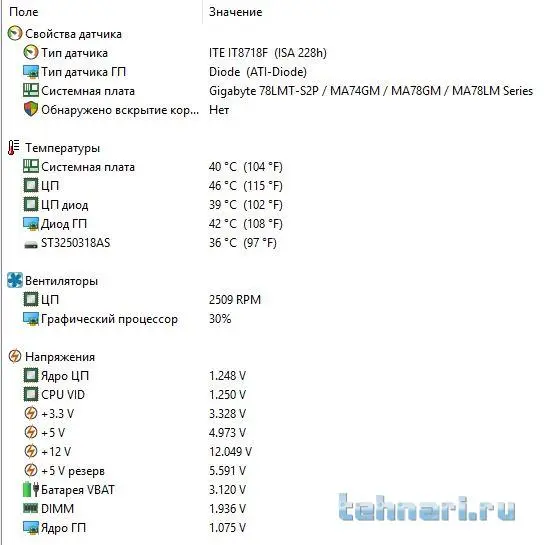

Не прошлых выходных компьютер начал сам периодически перезагружаться, а потом и вовсе перестал включаться - при нажатии кнопки питания ничего не происходило. Разобрал системный блок, очистил от пыли полностью, заодно проверил все комплектующие визуально на деффекты - вроде ничего нигде не подгорело, конденсаторы не вздутые. Разобрал БП - внутри визуально всё цело. Собрал всё на место, компьютер включился и неделю работал без проблем, но вчера история с перезагрузками повторилась и продолжается. Через AIDA проверял температуру - всё в норме, выше 50 градусов по Цельсию не поднимается. Может ли быть такое, что БП уже отживет своё и пора его менять? К слову, он уже ремонтировался когда-то отцом.
Прилигаю скриншот с Аиды на всякий случай:

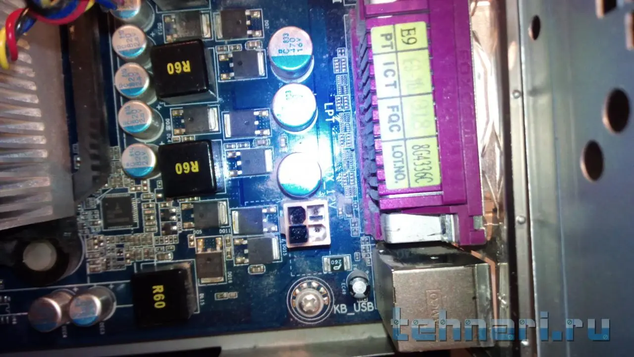

Все, причину установил сам. Все дело оказалось в сгоревшем разъёме питания процессора на плате... Материнка и БП, соответственно, под замену.
