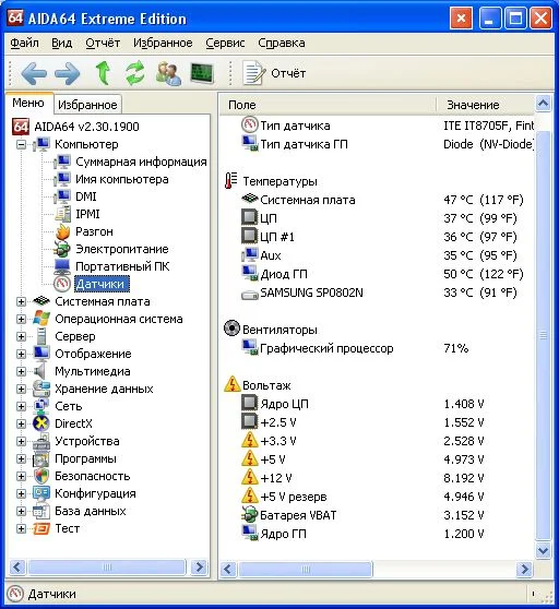

Катастрофически проседает напряжение практически по всем линиям блока питания.Модель- FSP ATX-450PNR.БП вскрывал-на вид все в порядке,вздутых конденсаторов нет.В чем может крыться проблема? БП? Мать?Ну и температура конечно тревожит.Это сразу при включении компьютера (на раб.столе)Подскажите,пожалуйста.благодарю!

мерил с мультиметром или только с такими прогами?
напряжения надо мультиметром мерить а не этим программам верить.
Аида 64.Мультиметром (DT 832) измерял разве что напряжение сети 220v.Поэтому как измерять в компьютере-при подключенном БП к материнке или нет-не знаю.
при подключенном к мп.
220 вольт в сети это хорошо.
На разьёме процессорного питания померить-должно быть 12 вольт:) Жёлтый и черный провод.
