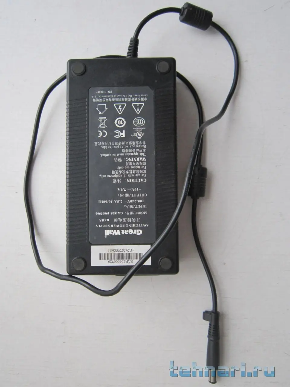

Прошу помощи, имеется моноблок DNS Extreme [0159962] (FHD) Core i3-3220/ (3,3GHz)/2GB/500GB/640M/DVD+/-RW/Ca m/Wi-Fi без ПО.
Не включается, при прозвонке кабеля который идёт на разъём питания моноблока выявил обрыв по наружной олётки кабель который идёт на выходе к гнезду питания от адаптера. Кто сталкивался с подобной проблемой, чем можно заменить подобный кабель.
    41.3 KB · Просмотры: 45
    21.2 KB · Просмотры: 40
Чаще всего провод ломается на краю - либо возле разъема, либо в месте выхода из блока питания.
Главное - определить, где обрыв.
Если возле разъема - то можно просто купить разборный разъем и заменить.
Если в месте выхода - то просто обрезать и припаять заново.
