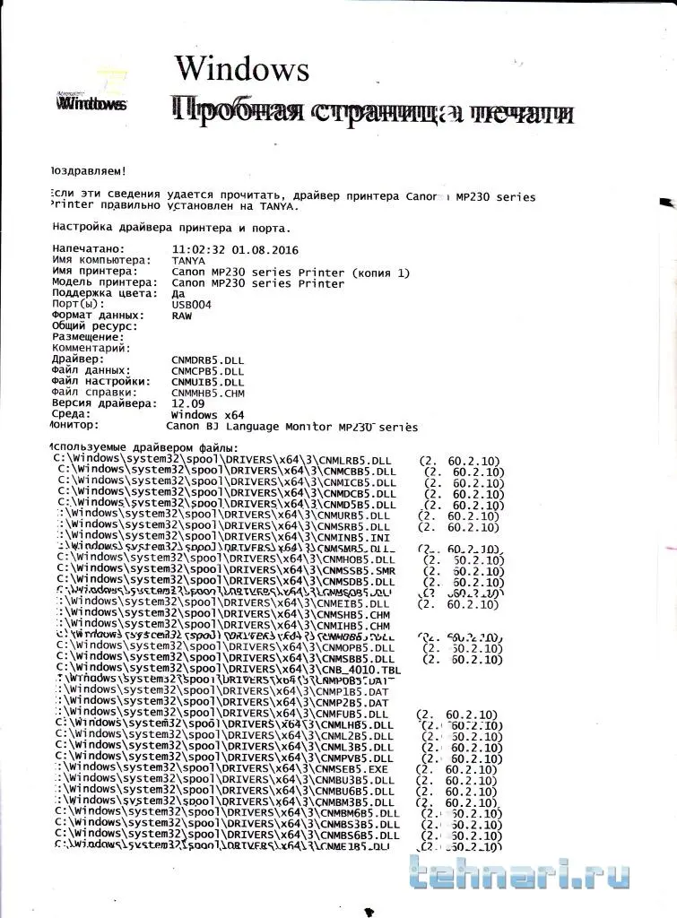

Canon MP250 выдавал ошибку 08. Разобрал, прочистил памперс, собрал в соответствии с инструкцией. После сборки принтер при печати начал давать нехарактерные звуки: причмокивание и стук. Печать выполняется криво (впечатление, будто каретку при печати бросает то влево, то вправо).
Ленту позиционирования промыл. Проблема не ушла.
Подскажите, пожалуйста, в чём может быть проблема? Что я упустил при сборке?

Фото давайте,...

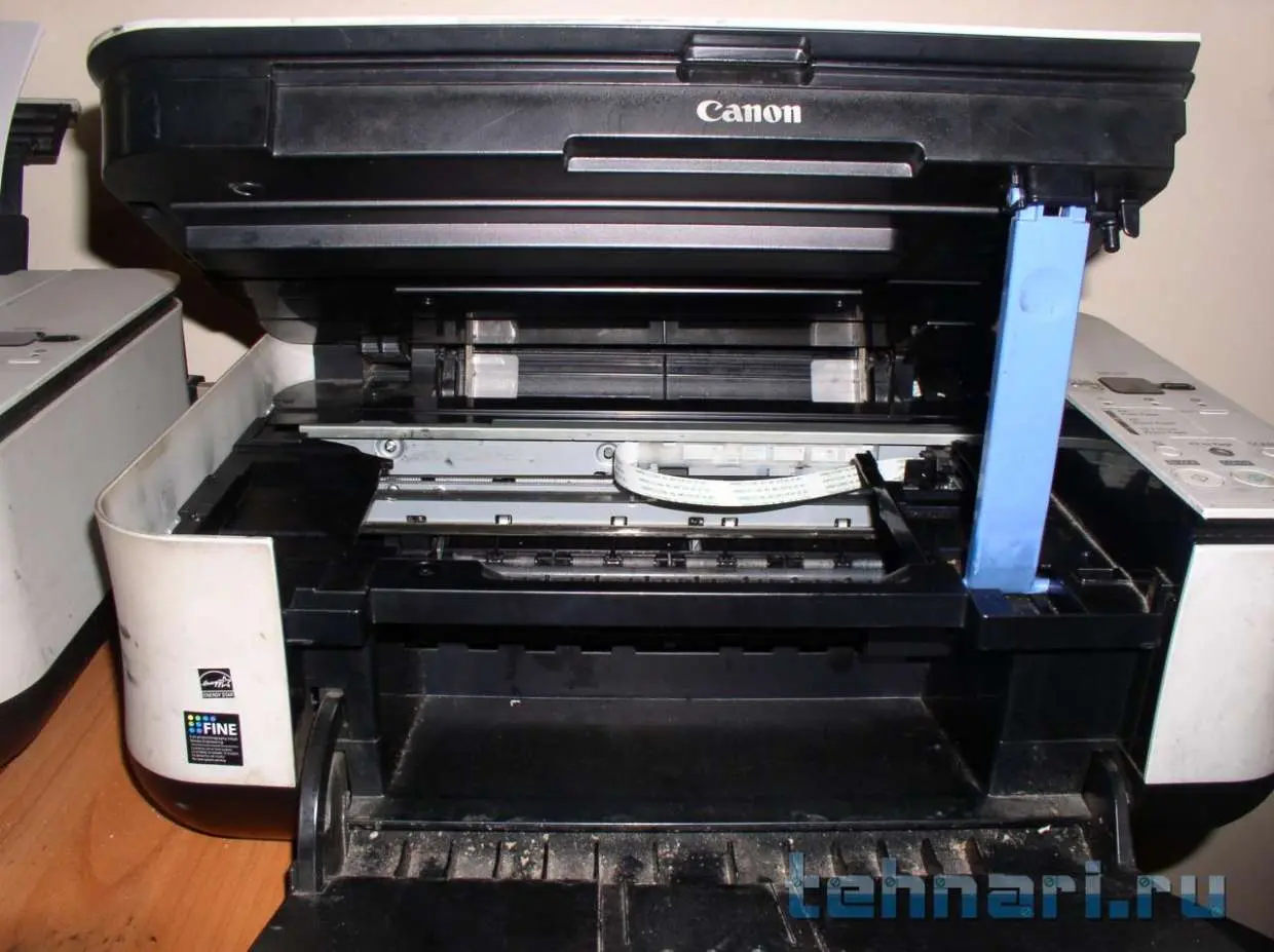

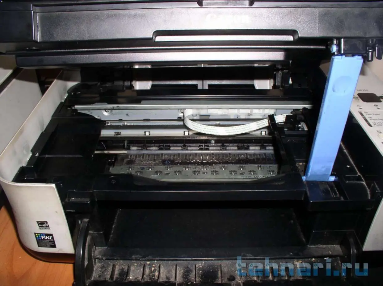

А при монтаже ПГ стояла "на парковке" ? Ощущение что ПГ просто не вывели в крайнее положение...
Давайте еще фото того что внутри принтера, если что я могу сравнить с тем как обстоит дело в "не копанном" у себя
При монтаже стояла по центру. Нужно было вывести в крайне правое положение?
Фото какого участка лучше всего сделать?
открой крышку, пусть ПГ встанет по центру, далее отсоедини питание, сдвинь ПГ вправо и сделай фото ремешка (пассика) и салазок (железка по которой ПГ ездит.

Под пассиком (ниже) есть прозрачная пластиковая лента, АККУРАТНО влажной салфеткой протри её по всей длине (головку при этом можешь задвинуть вправо дабы не мешалась) Но повторюсь, делай это аккуратно, т.к. эта лента неподвижная и крепится на 2 пружинках по обоим концам, их очень легко растянуть.
После распечатай пробно что-то и доложи результат.

Кстати, ещё один момент. Может, он имеет значение? Скорость печати стала быстрее, чем было до разборки-сборки. Это было бы неплохо, если бы было понятно, с чем это связано.
А теперь возвращаемся к
Эта самая прозрачная лента является ни чем иным как позиционёром ПГ, если присмотреться к этой полоске - на ней есть деления типа как на линейке, именно по ним и ориентирует принтер ПГ. Попала грязь - соответственно ПГ стала перескакивать разметку тем самым стала быстрее перемещаться, а следовательно и печать "деформируется".
А теперь возвращаемся к Эта самая прозрачная лента является ни чем иным как позиционёром ПГ, если присмотреться к этой полоске - на ней есть деления типа как на линейке, именно по ним и ориентирует принтер ПГ. Попала грязь - соответственно ПГ стала перескакивать разметку тем самым стала быстрее перемещаться, а следовательно и печать "деформируется".
