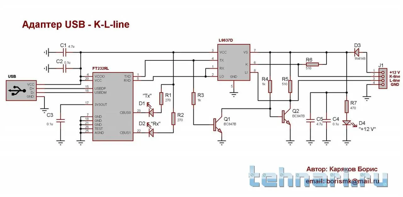

Такая беда собрал я адаптер для диагностики и прошивки авто,комп нашёл его установил подключаю к машине комп пишет адаптер не обнаружен,один из светодиодом просто моргает,в чем может быть дело?может ли быть из-за того что не установлен D4? Программой пользовался диагностик,кто знает помогите пожалуйста на чип тюнере ничего не нашел и темы создавать пока что не могу так как только зарегистрировался,дайте пожалуйста ответ до завтрашнего вечера потом опять уеду на неделю,все настройки перепробовал и порты менял и мозги в настройках менял L линию не подключал

А мозги у машины не шитые ?
Какой диод моргает rx? tx?

У меня кстати адаптер тоже работает на январе в одной проге, на боше в другой, а чтобы все подряд, такого не было. Видно протоколы разные.tehno015
д я на разных прогах пробовал результата 0
У меня кстати адаптер тоже работает на январе...
Очевидно, речь про ЭБУ "Янтарь".
Денис, проблема не в ПО, а в железе. Проверяйте подключение по USB и питание интерфейса FT232. Если всё нормально, то интерфейс на замену.
