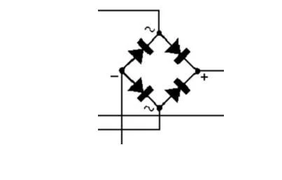

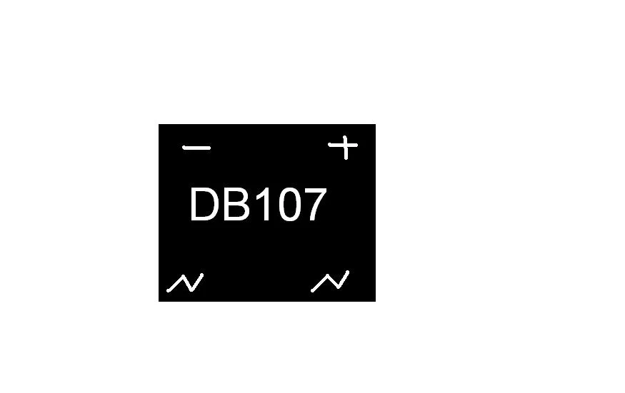

Проблема с диодным мостом
Здравствуйте! обладаю китайским электрошокером, недавно накрылся фонарик в нем, светодиод часто моргал и светил вполнакала. Оказалось неверно был расчитан резистор, впаял другойсветодиод резистор, все заработало. теперь вот какая проблема: шокер дает только один разряд и только после получасового отдыха. Я его весь перебрал, все вроде рабочее. И тут пришла мысль а может проблема в низком заряде? зарядив 6 часов все было так же один разряд в час. Став проверять диодный мост нашел такую странность: прикладывая щуп мультиметра к минусу а другим щупом касаясь выводов для переменки все звонится. А вот между плюсом и переменками сигнала нет. Прикладываю вам фоторобот диодного моста и картинку, пример. Может такое быть?
    4.3 KB · Просмотры: 409
    2.8 KB · Просмотры: 231
Не только может, но и должно быть такое при исправных диодах, поменяйте щупы местами и будет звонится наоборот
Проблема найдена. Благодаря совету Валерия "купи такой же и сравни" получилось так что один диод в этом диодном мосту был поврежден и не звонился ни в какую сторону.
