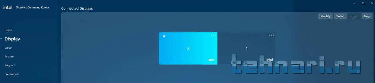

Возникла проблема (как я видел по разным темам) распространенная. Однако мне не подошли те способы решений, что я видел.

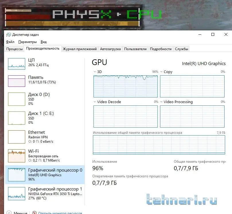

Суть в том, что при запуске приложений работает в основном графический адаптер Intel UHD, а хотелось бы NVIDIA. Особенно, когда дело доходит до игр.
На первом скрине видно, что запущена игра и Интел немного бьется в кайфе от того, что не может справиться. При это NVIDIA что-то тоже пытается выдавать, но безуспешно.

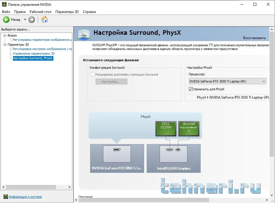

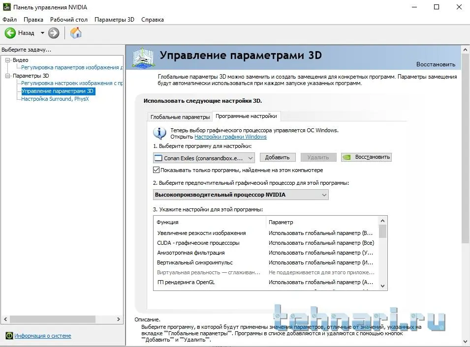

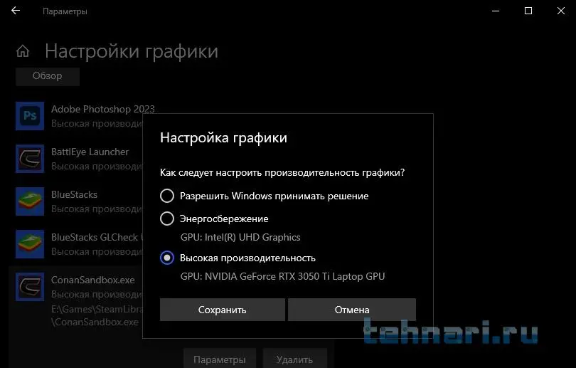

На других скринах я накидал всё, что мог посчитать полезным, а именно мои попытки заставить работать карту NVIDIA активнее. Пробовал "настройки графики" Винды, настройки в панели NVIDIA, включал и отключал различные мониторы, менял герцовку (это те способы, что я прочитал с других форумов и тем).
Результат не меняется.
Однако в играх, где можно указать какую видеокарту использовать, ситуация намного лучше. К сожалению данной опция есть не везде.
При это адаптер Intel что-то из себя регулярно выжимает, но не на 100 процентов как обычно.
Надеюсь на вашу помощь. Спасибо за потраченное на меня время.

К сожалению, после просмотра предлагаемых тем, ответы так и не получены, а ситуация не исправлена
Обнаружил "костыль". Когда отключаю второй монитор (не важно какой), а потом начинаю включать другой и выключать рабочий, то постепенно процент нагрузки в Диспетчере задач смещается к дискретной видеокарте.
Потрясающе) Но хотелось бы устранить причину
Причем происходит это не сразу, а к разу пятому
