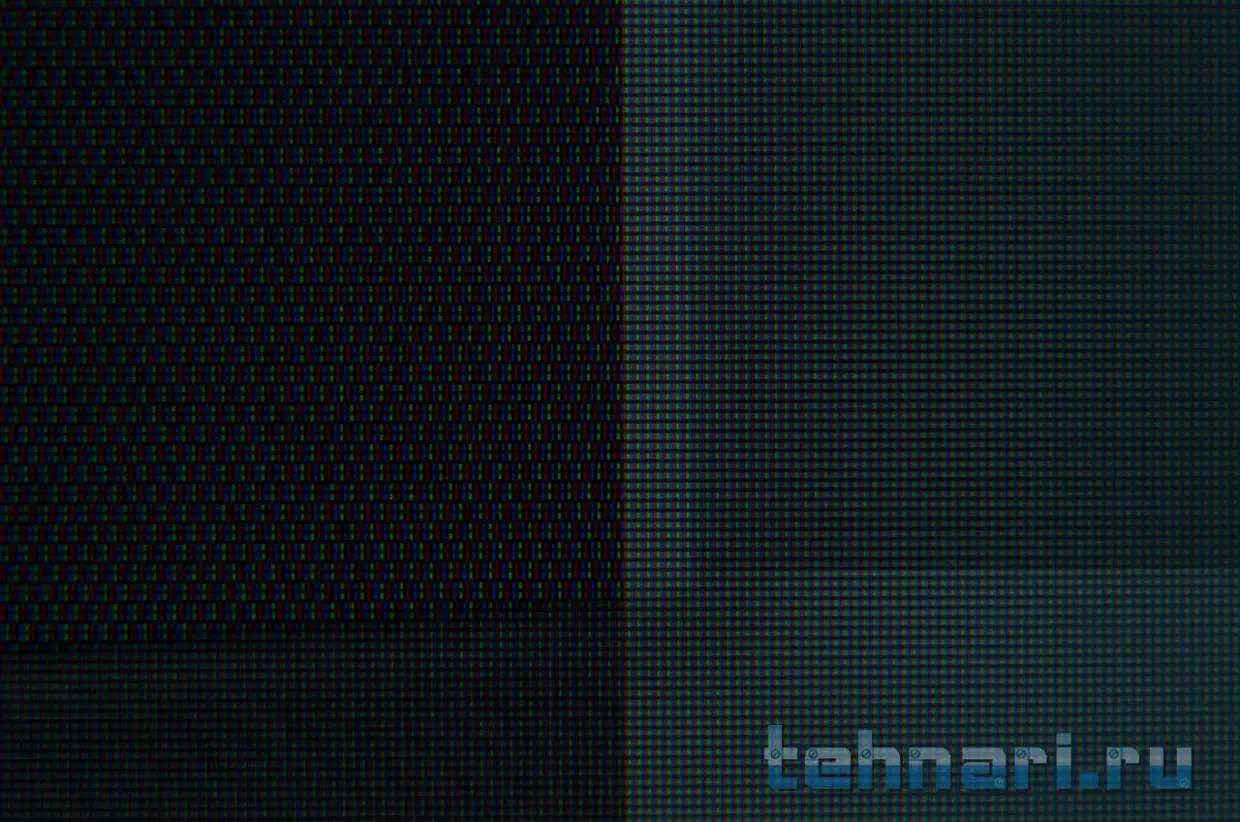

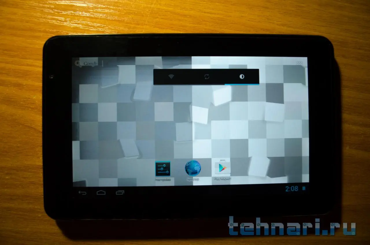

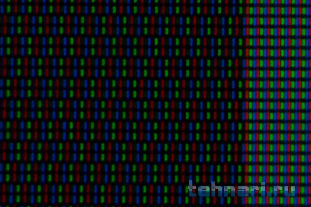

Здравствуйте. Помогите разобраться. После небольшого падения и прижатия планшета с экраном случилось такая фигня как на фото. Половина экрана отображается не корректно. И если с дефектной стороны продолжительное время находится какое-либо изображение, то его след остается после изменения. Трещин нет, пятен нет, стекло целое, на плате все идеально, все на месте. Нужно менять матрицу или где в другом месте может быть проблема?

Возможно, шлейф.
Все шлейфы целые, повреждений нет.
Скорее всего микротрещина в самой матрице, я думаю матрицу под замену ...
