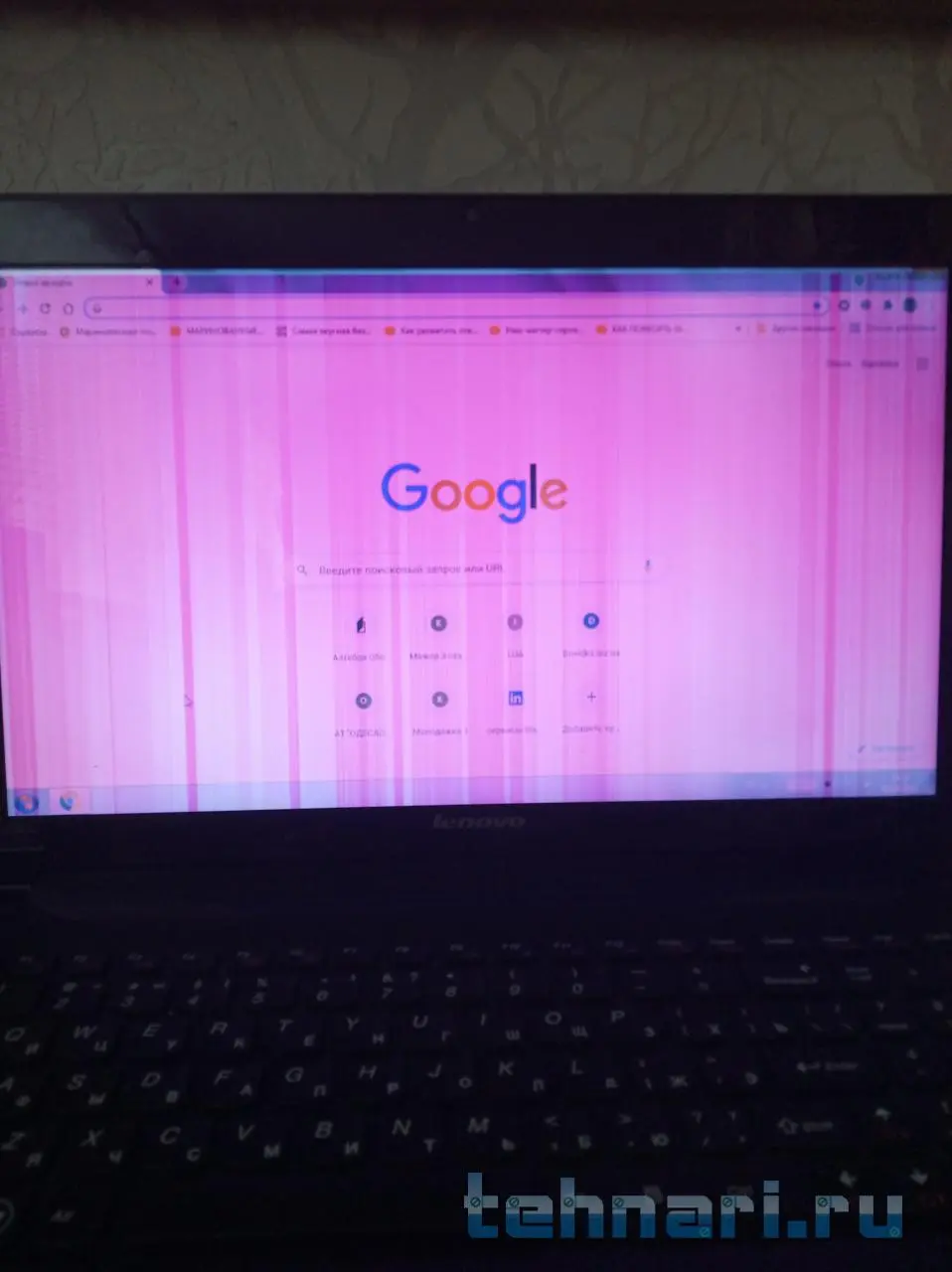

Проблема с экраном
Внезапно экран стал розового цвета с такими полосами. Подключал по vga к монитору всё норм, раскрутил почистил, ничего не дало. При открытии/ закрытии крышки ноутбука полосы не изменяют свой вид. Лишь при смене картинки на ноутбуке к розовому добавляется белый иногда зелёный, полосы при этом остаются. Подскажите это проблема в матрице?

Модель ноутбука? Возможно проблема в шлейфе.
Скорее всего шлейф, но может и матрица, вскрыть осмотреть, отсоединить шлейф подключить заново, посмотреть на изменения.
Причина произошедшего - открывать ноутбук надо правильно, держа за центр крышки, а не за угол....
Не знал об этом, даже не помню, как я открываю ноут жены и как она его открывает, теперь буду знать.
Для этих целей на старых моделях некоторых марок ноутбуков защёлку-фиксатор экрана делали посередине, чтоб исключить перекосы матрицы и шлейфов.
