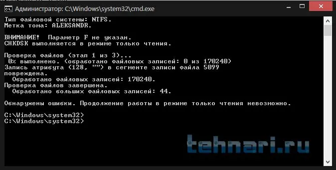

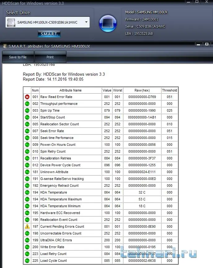

В общем все началось когда попытался его подключить к ноуту на котором была запущена Kubuntu, она его не увидела, после чего на всех других компах с Windows он стал просить отформатировать его и ничего не показывал и не открывал. Погуглил, пробовал testdisk'ом его вылечить, ничего не вышло, но знаю что файлы там до сих пор лежат. Файлы важные, удалять ну ооочень не желательно их.
Ниже прилагаю скрины SMART из HDDScan и CHKDSK Windows.
p.s. название на скрине SMART, объем диска - 1 ТБ.

Попробуйте этой DMDE , мне помогло , аналогичная была ситуация.
По первому и 197 атрибуту диск на списание. Можно попробовать вынуть диск из кейса, подключить через SATA кабель к стационарному ПК и посмотреть, определится, или нет. Если нет, можно попробовать через
восстановить, инфу на этом диске уже лучше не хранить, он доживает свой век.
